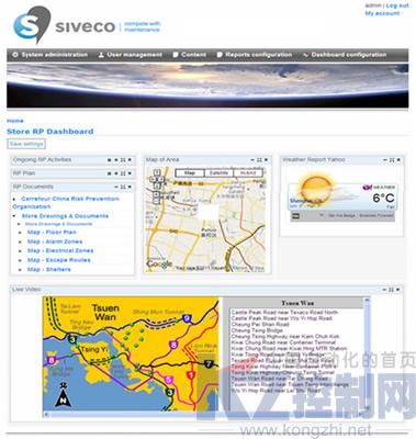

    而我们新一代的bluebee®移动解决方案不但可以与自身的bluebee®云计算后台(Proxima平台)实现同步,也可以与任何SOA架构的后台系统(包括COSWIN在内的所有主流EAM系统,甚至SAP PM)进行无缝对接。基于最新技术研发的bluebee®系列产品都是由Siveco在上海的研发团队自行开发设计的(Siveco与其他EAM供应商最大的不同在于,根据客户需求,我们可以运用本土优势自行研发、改进和定制应用程序)。因此,基于SOA架构开发的bluebee®前台应用程序和后台处理系统都可以自由交互。
    bluebee®云计算后台通过SOA与谷歌地图、雅虎天气和第三方监视摄像系统集成

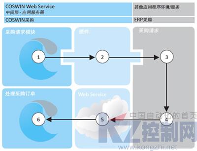

    接下来,我们要介绍一下COSWIN 7i系统中的旨在减少开发人员工作量,简化开发流程而设置的Web Service功能(由Siveco集团开发)以及其他应用程序(由第三方开发)。
                                  COSWIN系统中的Web Services功能
   COSWIN 7i中Web Service所使用的是标准SOAP协议(简单对象访问协议)。SOAP信息通过HTTP协议传输到COSWIN中,描述语言为WSDL(用来描述Web Service和说明如何与Web Service通信的XML语言。)
   介于所使用的标准技术和协议(WSDL和SOAP),根据不同的情况,用户可以从不同平台任意调用COSWIN 7i的Web Service功能。即使是基于J2EE的老版COSWIN系统,亦可通过Net、C++或PHP语言来触发Web Service。

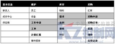

   下表根据模块列出了COSWIN中能使用的Web Service的系统功能。灰色表示已经开放了Web Service的模块。
