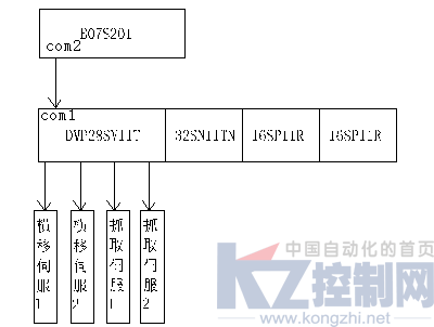

   本系统选用台达微型PLC(28SV11T、32SN、16SP)、B系列触摸屏(B07S201)、伺服驱动器(ASD-B2-0721×2、ASD-B2-0421×2×2)。
   从图1所示的系统架构中可以看到,PLC的COM1通过 RS232串口连接B系列触摸屏,与触摸屏通讯;PLC可4轴200k脉冲控制伺服定位运转。
                                             图1 系统架构

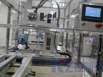

   图2所示为机器的大部分,从前往后分别是送板台、机械手1、浸板槽、凉板槽、烘干箱。
                                             图2 线路板封胶机结构示意图
    正常自动顺序为:工人把测试完毕的正常电路板放入送板台传送;板子送到位后检测到有板子;机械手1横移至第一浸板槽位,抓取伺服抓取电路板,放至第二浸板槽;检测到又有电路板送来依次把板放入第二浸板槽;继续放入第三槽;三块板浸泡时间到达设定时间;机械手1从第一浸板槽拿出板放入第一凉板槽;机械手1同样从相应2、3号浸板槽取板放入2、3凉板槽;机械手1继续从送板台取板依次放入浸板槽;凉板定时时间到并且烘板箱已运行;机械手2开始动作,第二横移伺服跑至第一凉板槽,机械手2取板放入烘箱;依次拿走凉板槽板放入烘箱;浸板时间又到;继续凉板浸板烘板。循环连续此过程。

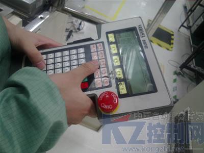

    运板的空间运动主要靠机械手完成,机械手操作也是相当便利的,手动调整示教位,在教导板上设定每步序的促发输入点和每步完毕输出信号,即可用PLC STL指令完成机械手的空间搬运动作。图3为机械手设定示教板
                                        图3 机械手设定示教板

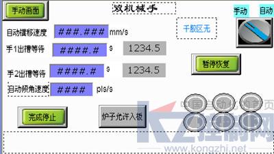

   图4、图5、图6为触摸屏的一些画面。调整示教位置和故障检查时,可以手动下进行调整核查。
                                               图4 双机械手画面
