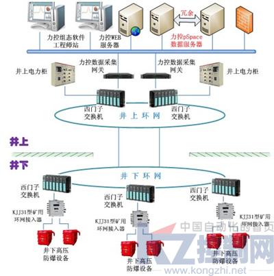

   根据上述需求系统架构如下图所示:
   井下使用专业矿井网络接入设备KJJ31型矿用环网接入器,作为井下通信分站,可将中央变电所的开关箱等设备使用RS485进行连接,再通过TCP/IP网线方式将数据送人西门子工业交换机。
   由于井上井下设备厂家众多,通信协议多种多样,为了实现数据的汇总监控,需配备力控数据采集网关作为通信前置机。将不同通信协议数据转发为统一格式,再上传到信息调度中心。
   井上井下均采用环网架构,井上信息调度中心配备力控pSpace冗余数据服务器,充分考虑了数据系统的稳定性。力控pSpace在冗余情况下支持从站操作,支持手动切换工作状态,双机“心跳”可以采用双网或者多网配置来进行数据传输。同时考虑到网络安全,为了避免黑客、病毒等直接攻击服务器,单独配备了力控WEB服务器,实现IE发布功能,满足客户远程实时监控的需求。
   信息调度中心的工程师站配备力控eForceCon SD V2.0监控组态软件作为软件平台,实现整个矿区井上井下所有电力系统数据的监控管理。与同类产品相比,由力控eForceCon监控组态软件构成的控制系统可以构成先进的、分布式冗余、容错架构。该产品采用分布式组件设计,适应网络的多人协作与并行开发,保证了软件的可“伸缩性”,适应了“e”时代的要求。
