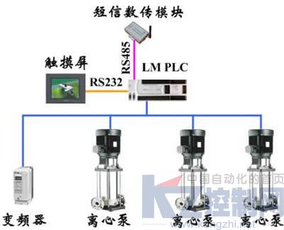

   本次设计针对1拖3无负压供水控制系统。系统主要由PLC、变频器、离心泵、压力传感器、水位传感器、缺相保护器、故障报警灯等组成。PLC负责三个水泵的投切控制算法,根据管网出口的设定压力动态调节变频器的输出频率,以及实现倒泵、休眠、故障处理、无负压补偿等功能。本系统采用和利时LM系列PLC作为系统控制器,并且通过LM系列PLC自带的RS232接口连接现场的触摸屏HT6720T,触摸屏程序具有系统参数设置、显示系统运行状态、查询系统报警记录等功能。为了便于用户查询控制系统的运行状况以及设置出口压力等参数,这里还用LM系列PLC自带的RS485接口连接了一个短信数传模块,用户可以通过手机随时查询水泵的运行状况以及设定管网的出口压力。无负压供水控制系统结构如图1所示。
                                   3-1 无负压供水控制系统结构图

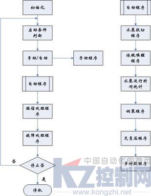

   根据工艺要求,无负压供水控制系统程序流程图如图2所示。
                           图2 无负压供水控制系统程序流程图

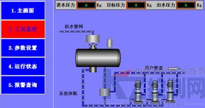

   无负压供水控制系统操作界面由触摸屏HT6720T制作。操作界面主要可以完成无负压供水控制系统运行工况的监视、系统运行参数设置、实时报警显示、历史报警显示等功能。触摸屏工况界面如图3所示,可以查看各个水泵的运行状态以及进水压力、目标压力和出水压力等几个重要的输出参数。

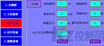

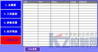

   图4和图5是参数设置界面,可以进行系统参数的设置。所设置的参数均为掉电保持。LM系列PLC中掉电保持区的数据为永久保持,可以避免因停电导致系统设定参数丢失的后顾之忧。图6为触摸屏报警查询画面,可以查询实时报警和历史报警信息。
