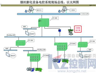

    根据烟丝膨胀工艺,从控制角度可以把设备分成4类。1类设备为膨前设备,主要用于,烟丝膨胀工艺前的烟丝准备、贮存、上料。2类设备为膨胀设备,主要完成膨胀工艺,包括膨胀介质的存储、加注回收和膨胀。3类设备为膨化后的附联处理段设备,主要完成烟丝膨胀后的存贮运输,以及后续工艺的连接。4类设备为外围设备,包括微波膨化设备,冷冻设备,回潮设备,冷却水系统设备,此类设备的特点是自身有一套控制系统,均由设备厂家提供,其工艺过程的控制也打包在其控制系统内部,不需要主控制系统操作,主控制系统主要是解决好主工艺与外围设备之间的安全连锁,信息和命令传递等。根据以上对工艺过程的分析,设计膨胀设备的电控系统总体上由1套上位计算机系统,一套S7-400PLC系统,1套S7-300PLC系统,8套ET200S分布式IO系统,本地设备的触摸屏组成,如图1。上位机与作为主控器的S7-400PLC之间采用工业以太网通信,S7-400与S7-300以及ET200S系统之间采用ProfiBusDP网络通信,触摸屏通过MPI通信方式与自己的主控器通信。分布式IO采用了集成的电机启动器和集成的变频器。S7-400系统用于控制主工艺,并且负责协调外围设备,S7-300系统用于膨后工艺段的控制,由于膨前膨后的设备位置分布较广,就使用了ET200S的分布式IO系统和本地触摸屏,保证操作人员能方便的控制本地设备,并且简化了控制系统的安装制造,合理的分配功能和设计。
                             图1 烟丝膨化设备电控系统组成图

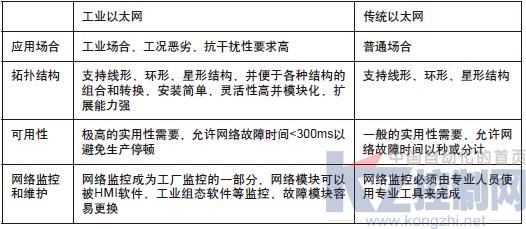

    以太网技术出现于上个世纪70年代,成熟于80年代,在1995年以后具有了工业化的趋势,各大工控公司推出自己的具有工业以太网功能的通信模块。工业以太网与传统的以太网具有如表1的区别。
                            表1工业以太网与传统以太网的比较
    西门子的工业以太网系统提供了专用的以太网卡,1613卡,价格较高,一般的通用的工业组态软件,针对西门子的工业以太网开发了专用的通信驱动程序,因此也可以在普通的以太网卡下使用,降低了成本,在车间环境较好的条件下对通信的可靠性影响可以忽略不计,这样降低了控制系统的成本。

    ProfibusDP网络是西门子为离散控制系统设计的现场总线,目前得到了世界上绝大多数工业控制厂家的支持,在离散现场总线中占有绝对的优势。它使用了ISO/OSI通信标准模型的物理层和数据链路层,其中物理层中遵循RS485物理标准的模块在工业场合应用较多,价格也较便宜。在9.6~187.5kbit/s的通信速率下通信距离可以达到1000m,因此适合绝大多数的工业控制场合。在SET7软件中组态西门子各站点的ProfiBusDP网络地址是十分方便的,可参考图2,组态后的数据下载到相应的PLC的CPU中,系统即可通过设定的地址进行通信。基于以上优点本系统PLC之间的通信,PLC与远程IO之间的通信采用了PorfibusDP网络(HMI与PLC之间的通信数据量小并且是突发型数据,若采用ProfibusDP网络则较占用网络资源,因此采用了MPI通信方式)。
                             图2 S7-400ProfiBus地址的设置
