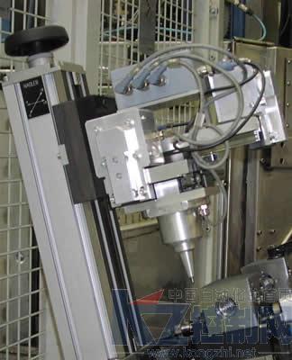

                       图1:Marker 3000通过netLINK Proxy成为Profinet可通讯设备
    过程控制技术具有质量保证过程管理的作用,并通过以太网连接至下级控制层进行数据采集。“现在,生产计划已指定Profinet替代了Profibus作为高质量要求的生产区域现场控制总线。”梅赛德斯-奔驰位于曼海姆工厂的戴姆勒电气系统设计师Henning Lanz说道。为了实现这个目标,Profinet在系统中使用统一的以太网网络媒介,并且不再需要地址拨码开关及总线终端电阻。同时,Profinet还能够提供给用户星型、线型、环型等灵活的拓扑结构,调试工作更加节约时间,运行时的性能也能明显提高。不过有时,生产计划中的规范,会超前于实际的应用。Profient技术目前还并没有应用于所使用的所有测量、编码及侦测设备。“在系统中,我们还必须为了连接某一个设备而安装Profibus接口的PLC,扩展一条Profibus线路”,Lanz继续说道,“多年来,我们一直使用着Profibus接口的泄露测试仪。这个在实际运行中已经经过了验证,并且,PLC程序中用于通讯的模块也已经编写好了。”这说明了为什么即使是最终用户在设备没有Profinet接口的时候也会感到压力。
                         图2:netLINK Proxy帮助传统的Profibus设备在过渡阶段连接至Profinet网络
    用于Profinet连接的替代方案
    在设备为集成Profinet接口的情况下,netLINK Proxy提供了一个替代方案。该网关设计成DSub插头的形式,可以将每个Profibus从站转换成符合Profinet规范的设备,而无需额外的安装花费。网关调试仅需四个步骤:插在设备Profibus接口,供电,配置及导出GSDML文件。这样,网关就能够运行,透明地映射Profibus数据。“在Profinet主站PLC中选择正确的模块后,网关与Profibus针式打标机Marker 3000就能立即开始运行。”Autkom公司的项目计划师Oliver Kinzig说道。该公司提供从工厂接电装置、传感器系统的方案,到软件工程与调试的完整自动化方案。曼海姆戴姆勒工厂中运行的打标机,是由ADT公司生产的,目前只提供Profibus、以太网及Interbus的通讯接口。“Profinet接口的开发正在进行中,但是需要比较长的时间。我们现在使用netLINK Proxy网关来弥补时间上的差距。戴姆勒公司也接受了这个方案。”ADT公司总经理Johann Krutsch解释说。对于ADT公司,目前这个方案是推迟Profinet开发很好的理由。打标机每年的销售量并不很大,但是Profinet的升级开发却需要投入五位数的资金。而且,Profinet协议还并未完全标准化,分期投资是一个很大的问题。因此,netLINK Proxy网关非常适用于那些作为整体销售、相对复杂的设备,而这些公司一般是中小型规模,仍在犹豫Profinet开发。通过这个网关,无需任何开发费用,其设备就能连接入Profinet网络。
