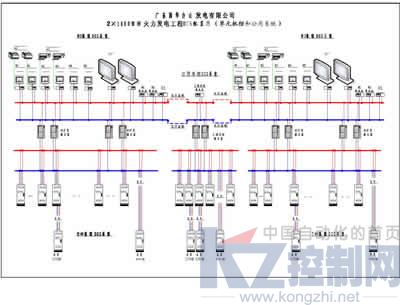

    DCS的主要功能包括:数据采集系统(DAS)、模拟量控制系统(MCS)、顺序控制系统(SCS)、锅炉炉膛安全监控系统(FSSS)、旁路控制系统(BPS)、汽动给水泵控制系统(MEH+METS)、电气控制系统(ECS)、脱硫系统(FGD)控制等。台山发电厂二期工程的DCS控制系统硬件配置示意图(单元机组和公用系统)如图1所示。
   3.1 DCS网络结构
    HOLLiAS MACS分散控制系统,可以划分为监控层和控制层两个层次。监控层的设备主要包括工程师站、操作员站、通讯站等;控制层的设备主要包括实现各种控制功能的控制站(包括远程控制站和远程I/O站)。
    工程师站、操作员站和通讯站等与系统服务器的互连,通过监控网(M-NET)使用以太网协议通讯,通讯速率100Mbps。
    控制站与系统服务器的互连,通过系统网络(S-NET)使用HSIE网络协议,通讯速率10/100M自适应。HSIE网络协议基于可靠的工业以太网通讯协议,信息传输实时、可靠。
    控制站内部的数据通讯网络称为控制网(C-NET),控制网采用Profibus现场总线。使用Profibus-DP协议,通讯速率500Kbps,实现控制器与过程I/O模块的通讯,符合IEC61158国际标准。所有支持Profibus-DP协议的控制器(如PLC)和智能仪表只要提供相应的GSD设备文件,都能作为主控的从站与HOLLiASMACS系统进行通讯。
    HOLLiAS MACS系统的网络结构具有灵活的扩展性,对于距离电子设备间较远的控制现场,可以通过在现场设置远程控制站或远程I/O站的方式接入系统。例如本项目中,在锅炉现场设置远程I/O站对锅炉吹灰器进行控制;在循泵房就地设置远程控制站对循泵进行控制等。远程控制站和远程I/O站采用光缆通讯,保证了通讯的速度和质量。

                       图1 台山发电厂二期工程的DCS控制系统硬件配置示意图
    HOLLiAS MACS分散控制系统的硬件设备主要包括控制机柜、工程师站、操作员站、数据服务器、通讯站、大屏幕显示器、激光打印机等。另外,根据DCS合同要求,集控室和工程师站的操作台、紧急跳闸按钮操作盘、UPS电源分配柜(含切换装置)、接地柜等设备也由和利时公司供货。
