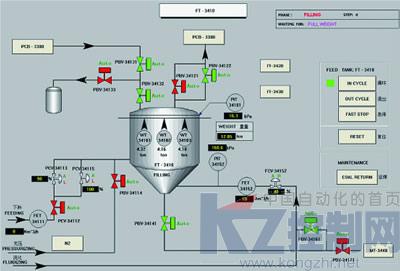

    某高炉喷煤系统包含三个喷吹罐单元(FT-3410、FT-3420、FT-3430),每个喷吹罐单元包括1个喷吹罐,10个电磁阀,3个调节阀,如图1所示。喷吹罐可以进行连续批料循环,通过输送管线和混合器将煤粉从煤粉仓运到煤粉输送管线中。一个喷吹罐单元完整的喷吹周期包括准备过程和喷吹过程。1个喷吹罐喷吹,另2个喷吹罐就准备。这样就可以保证不断向高炉提供煤粉。
                                图1 FT-3410单元设备示意图

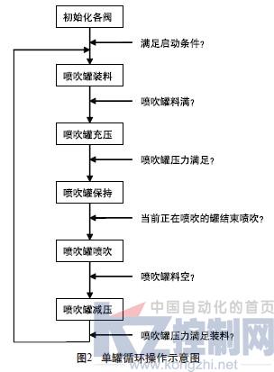

    在一个喷吹罐投入循环操作过程之前,首先应使阀组内的各阀处于适当的位置,即各阀进行初始化操作。在初始化操作结束之后,喷吹罐就可以进入完整的循环过程。一个喷吹罐完整的操作顺序可用图2表示:

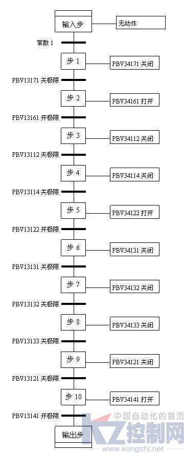

    在初始化过程中,阀组内各阀应按照以下的顺序动作:
    (1)喷吹阀 PBV34171 关闭       (2)疏松阀 PBV34161 打开
    (3)压力阀 PBV34112 关闭       (4)充压阀 PBV34114 关闭
    (5)减压阀 PBV34122 打开       (6)装料阀1 PBV34131 关闭
    (7)装料阀2 PBV34132 关闭     (8)采样除尘阀 PBV34133 打开
    (9)放散阀 PBV34121 关闭       (10)事故阀
    PBV34141 打开在阀组内各阀都按上述要求动作并处于正确的位置后,如果满足单罐循环的启动条件,则进入装料阶段。

    喷吹罐结束“装料”阶段,开始进入“充压”阶段。如果单罐循环启动时喷吹罐已经处于料满的条件下,将跳过装料阶段而直接进入充压阶段。

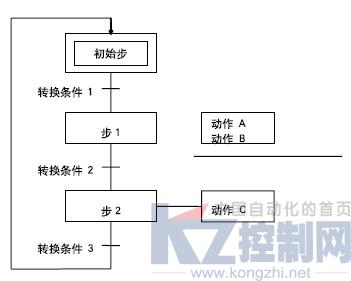

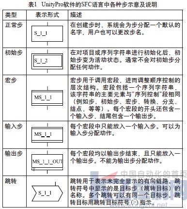

    顺序功能图主要由步、转移和动作三大要素组成,如图3所示。
                                图3 由三个步构成的SFC结构
    步是一种逻辑块,即对应于特定的控制任务的编程逻辑。对应于系统初始状态的工作步,称为初始步。步只有处于活动状态时,相应的动作才被执行。
    动作是步中的独立部分,表明步中要执行的逻辑任务。每一步可以没有动作,也可以有多个动作。
    转移就是从一个步过渡到另外一个步时的切换条件。它只能是BOOL类型的数据。只有该转移的前步为活动步且该转移条件满足时,才能失活前一步,激活下一步。

    由于每种工控软件中的SFC编程语言的用法会稍有区别,为方便读者阅读,在UnityPro软件的SFC编程语言中各种步示意及说明见表1。

    自动模式下,单罐循环动作过程控制主要采用SFC中的单序列结构为主,选择序列为辅进行控制,选择序列主要用于步间的跳转。由于喷吹罐在初始化、装料、充压、喷吹、减压等阶段又分别包含多个动作,为使程序具有良好的可读性,充分利用Unity软件的特点,为每个阶段采用宏步的方式进行编程。这样就可以对整个循环过程按阶段进行分割,构成结构化的循环控制过程。

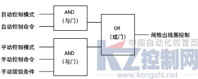

    在SFC、 LD、FBD之间,通过项目的变量(I/O变量或内部变量)进行数据的传递,使整个项目成为一个有机的整体,实现对设备的完整控制。在SFC中用到的转换条件,如“是否满足循环启动条件”、“料满”、“料空”、“罐压力满足”等,将在LD或FBD中进行逻辑判断,判断的结果通过中间变量传递到顺序功能图中。即SFC中的转换条件在梯形图或功能块图中进行判断。另一方面,如阀组内各阀的控制在FBD中编制控制逻辑,如图4所示。
                                图4 FBD中阀控制逻辑示意图
    图4中的“手动控制命令”可以直接接受操作员指令。但“自动控制命令”则在SFC的步动作中发出命令,通过中间变量传递到功能块图中参与逻辑控制。

    在图5所示的顺序控制图中,包含了五个宏步,分别为“宏步_初始化”、“宏步_装料”、“宏步_充压”、“宏步_喷吹”和“宏步_减压”,分别代表实际生产中喷吹罐初始化、装料、充压、喷吹、减压五个阶段。其中每个宏步调用一个宏段,每个宏段可视为一个“子顺序控制段”。这五个宏段通过转换连接起来,就完成了单罐循环过程的顺序控制。为方便读者了解程序结构,图5中各步(或宏步)包含的具体动作并未展开。下面的图6表示了“宏步_初始化”的顺序控制过程,此过程包含了10个电磁阀的顺序动作,其内容如图6所示。
                          图6  宏步_初始化”的顺序控制过程图

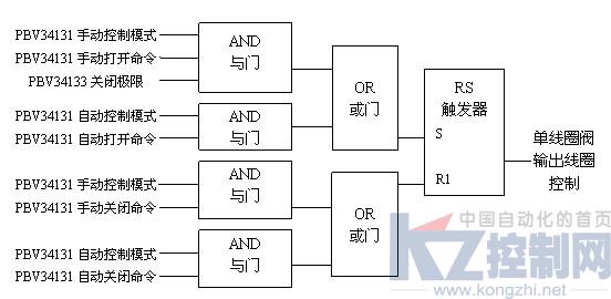

    在另一个段中,使用我们熟悉的功能块图FBD编写各阀的输出控制。以PBV34131阀为例,控制逻辑如图7所示。
                            图7 用FBD编写PBV-34131阀控制逻辑图
