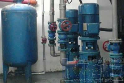

    台达新近推出的C2000变频器应用在新塘牛仔城一家做7.5kW水泵的恒压供水改造的牛仔布漂染厂中,很好的满足了该应用场合的适用特性。

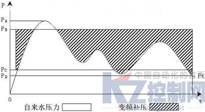

    水泵变频恒压供水方式基于PID控制原理,维持管路供水压力的恒定。当用户用水量加大时,管路压力减小,变频器转速要提高以增加流量补充压力;反之,用户用水量减小时,管路压力增大,变频器转速要降低,使流量适当降低以使压力恒定。这样就可以使用户得到稳定的供水压力。
                               图1 恒压供水控制原理图
    如图1所示,PA~PB是超高压区,即使变频器停止运转水泵电机也无法降低的供水压力的区间,这种情况是自来水供水压力严重偏高造成的,但发生几率比较小,或因为用户用水量极少甚至没有时发生,此时就需要变频器停止水泵电机运转;PB~PC是变频器恒压供水压力区。PD~0区间是低压区,即使变频器控制水泵电机运转到最大速度也无法提高供水压力的区间,这种情况可能是市政供水系统发生问题(例如供水管道破裂等),或客户端用水量过大造成,需要考虑更换供水设备或调整用水量。

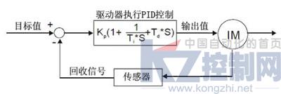

    PID回路控制原理
                                      图2 PID回路控制原理图
    如图2所示,KP 比例增益(P 控制),Ti 积分时间(I 控制),Td 微分时间(D 控制),S 演算。
    1.比例(P)控制
    比例P 控制的输出与输入误差信号成比例关系,当仅有比例控制时系统输出存在稳态误差。
    2.积分(I)控制
    在积分控制中,控制器的输出与输入误差信号的积分成正比关系。对一个自动控制系统,如果在进入稳态后存在稳态误差,则称这个控制系统是有稳态误差的或称之为有差系统。为了消除稳态误差,在控制器中必须加入“积分项”。积分项对误差取决于时间的积分,随着时间的增加,积分项会增大。如此一来,即使误差很小,积分项也会随着时间的增加而加大,它推动控制器的输出增大使稳态误差进一步减小,直到等于零。因此,比例(P)+积分(I)控制器,可以使系统在进入稳态后无稳态误差。
    3.微分(D)控制
    在微分控制中,控制器的输出与输入误差信号的微分(即误差的变化率)成正比关系。自动控制系统在克服误差的调节过程中可能会出现振荡甚至失稳。具有抑制误差的作用,使抑制误差作用的变化“超前”,即在误差接近零时,抑制误差的作用就应该是零。比例(P)+微分(D)控制器能改善系统在调节过程中的动态特性。

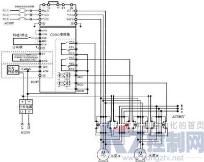

    电气原理图
电气原理图见图3。
                                         图3 电气原理图

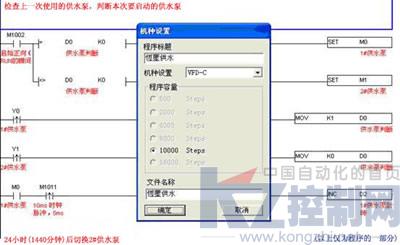

   程序编辑
                                           图4 部分程序
