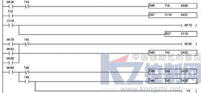

    2.5HXFA299B型棉精梳机上添加自动清洁器的PLC程序控制部分的设计
    针对自动清洁器控制的PLC程序段如下:
                                  图1     针对自动清洁器控制的PLC 程序段
    第1行中的M126为ON时表示精梳机处于正常运行状态,T18为定时器,第1行的功能是产生周期为1分钟的脉冲信号T18;
    第2行中的C118为清洁器动作周期的计数器,D421中存储清洁器动作周期的时间参数,第2行的功能是清洁器动作周期的设定;
    第3行的功能是C118计数周期时间到时M179有效,即M179驱动M180有效以控制Y4使得自动清洁器执行吸合动作;
    第4行为对C118计数器复位;
    第5行中的D420中存储清洁器的动作时间;
    第5,6,7行的作用是关于清洁器动作时间控制的程序部分,程序中的D428中存储清洁器抖动间隔时间,Y4为控制清洁器的PLC输出点;
    第8,9,10行实现对清洁器的抖动控制。

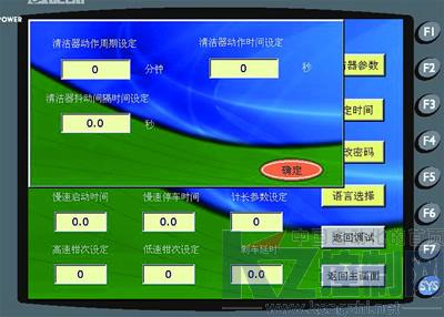

    2.6 HXFA299B型棉精梳机上添加自动清洁器的人机界面部分的软件设计
    按照设计要求,人机界面上需要设计清洁器执行动作的手动控制按钮、清洁器动作周期时间参数设定的功能、清洁器动作时间参数设定的功能、清洁器抖动间隔时间参数设定的功能。
                                      图2    设置参数
    (1)“清洁器动作周期设定”通过对此参数的设定来改变清洁器执行清洁动作的周期。
    (2)“清洁器动作时间设定”通过对此参数的设定来改变清洁器执行清洁动作的时间。
    (3)“清洁器抖动间隔时间设定”通过对此参数的设定来改变清洁器在执行清洁动作的时间内电磁铁吸合和释放的频率。
    (4)将F1功能键设定为当F1键按下时清洁器执行清洁动作。
    以上参数在设定时需要根据用户的棉纤维梳理工艺进行相应的调整设置,在调试的过程中以减少棉网缠绕牵伸罗拉的故障率为目的。
