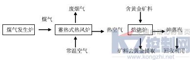

    黄金矿料经皮带机加入顶部主料仓,矿料经液压加料装置被间断周期加入焙烧炉,矿料在焙烧炉内与上行的热空气(900℃左右)进行换热,矿料经加热干馏后,所含砷化物以气态的形式被析出,干馏后的矿料经出料装置定期排除,经皮带机运出进入下一流程。
    焙烧用热空气来自蓄热式热风炉,发生炉热煤气在热风炉内燃烧产生热烟气,热风炉出口为蓄热室,1150℃左右的热烟气与洁净的常温空气进行热交换,产生900℃的热空气,被送入焙烧炉参与矿料的干馏过程。
    系统工艺流程图如下:

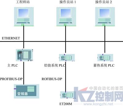

    整个自动化系统由一台工程师站、2台操作员站、3个控制站及控制网络组成。
    网络结构图如下:

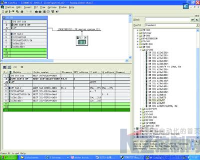

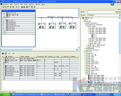

    焙烧系统为主要工艺环节,配置了1套控制站,硬件选用SIEMENS S7-300系列PLC,CPU选用6ES7 315-2DP,集成的DP口与远程I/O实现PROFIBUS通讯功能。远程I/O选用ET200M,可带8个数据传输模块,安装在设备附近控制间,减少了大量数据采集电缆的敷设。
    硬件配置图如下:
    热风炉系统为整个工艺过程中热量供给系统,配置了1套控制站。硬件选用SIEMENS S7-300系列PLC,CPU选用6ES7 314。
    其它公用系统配置了1套控制站,硬件选用SIEMENS S7-300系列PLC,CPU选用6ES7 315-2DP,集成的DP口与其它具有PROFIBUS协议的设备实现通讯功能。
    大型电机采用变频控制,变频器配置了FROFIBUS-DP选件 ,与PLC实现远程数据传输与控制功能。
    硬件配置如下:

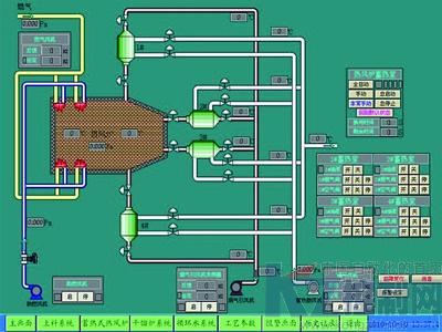

    4.1 蓄热式热风炉系统
    4.1.1热风炉工艺
    煤气炉产生的热煤气输送至热风炉14个燃烧器前,与空气鼓风机鼓入的空气在炉内混合燃烧,产生1100~1150℃左右的烟气,经过挡火墙时气体除去大尘粒,并且使热烟气均匀的通过炉尾4个热气体管道分配给蓄热室进行热交换。
    4.1.2热风炉控制方式:
    热风炉燃烧室炉共设两点温度检测(热电偶)和一点压力检测,鼓风机前设一点压力检测,其检测与控制系统将连续检测燃烧过程的各项工艺参数。采用PLC控制系统与一次检测仪表结合,对热风炉的炉压、炉温进行自动控制及画面显示。

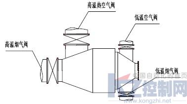

    4.1.3蓄热系统工艺流程:

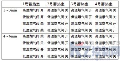

    本系统共设置4个蓄热室,每个蓄热室设置4个阀门,分别为高温、低温烟气阀以及高温、低温空气阀(如图1所示)。通过阀门的开关控制烟气及空气的走向,进行蓄热与换热工作的切换,换向周期为可设定,初定为6分钟。阀门动作如图所示
                                             蓄热室示意图
                                        表1  阀门动作表
     4.1.4 蓄热系统控制方式:
    每台蓄热室分别设置两台高温水冷液动热风阀,两台低温DKJ式电动调节蝶阀;全部阀门换向采用定时顺序换向,换向采用PLC程序控制。每个蓄热室四个阀门的换向时间由人工设定。
    4.1.5 蓄热式热风炉系统工艺流程主界面如下:

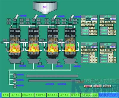

    4.2焙烧干馏系统:
    4.2.1 焙烧干馏系统主要构成:
    干馏炉系统由4台干馏炉组成。干馏炉顶部设置加料装置,底部为排料装置,中部为干馏炉主体。
    4.2.2 加料装置:
    动作工艺:分自动与手动两种控制方式。
    自动过程:干馏炉顶部安装储料仓,块状物料由上料皮带机提入,保证储料仓内始终储有物料。每台干馏炉顶部安装独立加料装置,当检测到炉内料层低于下限时,自动启动旋转加料阀,旋转加料阀打开,块状矿料落入料腔,满后即刻关闭旋转加料阀,旋转加料阀关到位后,延时打开插板阀,矿料加入到干馏炉内,随后关闭插板阀。通过控制旋转加料阀打开时间来控制每次入炉量的多少,料位探测器实时检测物料是否达到高料位,否则加料装置按照如上时序继续加料,直到达到高位即满料为止。
    手动加料:可人为给某一炉内加料。加料时按动启动、停止按钮即可。
    除自动与手动之外,现场仍装设了就地控制按钮,用于检修时单体设备,如某一汽缸的单独开闭等操作。
    4.2.3 排料装置:
    排料装置为蜗轮蜗杆连续出料方式,控制系统采用变频调速控制电机,便于调整出料速度。4台炉出料单独控制,排出的矿料落入两侧皮带上,经由矿料皮带机连续排出运送到下一工艺过程。
    4.2.4 干馏炉:
    矿料在干馏炉内与热空气进行热交换,干馏生成的砷蒸汽混合物经出气口送出,后续进一步处理。
    干馏炉料层温度分布、以及炉出口温度、压力等参数反映了矿料干馏程度的好坏。通过调整出料速度、控制加料进程、通过控制热空气的温度及流量,来合理控制炉内料层温度,以达到一个比较稳定均衡的换热干馏过程,从而稳定地最大限度的干馏矿料。
    每台干馏炉内壁沿高度方向布置4层测温点,在每一层高度处沿周向均布3个测温点,共12支热电偶,热电偶选择耐磨头形式;
    每台干馏炉顶有两根排气管,均设有2只热电阻检测排气温度,共6只热电阻。
    4.2.4干馏系统控制界面如下图所示:
