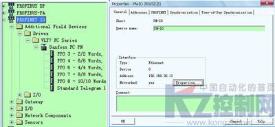

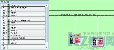

      2.2 双击图中右上角Hardware 图标建立一个如图2的硬件组态。(其中变频器的GSD文件可从网络下载或供应商提供,提前导入硬件这里不再详述)双击 PN-IO设置好需要的IP地址(如图3),然后点击 保存。这样硬件配置就完成了。
                                    图2
                                         图3
