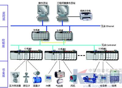

    根据系统分析及控制要求,凝结水精系统共需要数字量输入控制点530个、数字量输出控制点280个、模拟量输入控制点120个、模拟量输出控制点20个。根据以上系统要求的输入/输出数量和系统特性,采用罗克韦尔公司ControlLogix系列产品,控制器部分选用双机热备ControlLogix 1756-L61单元,远程共设6个分站,通过冗余ControlNet网络进行通讯。HMI系统配置两台工作站作为人机界面,一台操作员站和一台工程师站。操作员站能对整个系统进行监视与控制,工程师站对整个系统进行编程组态和控制逻辑修改且兼有操作员站功能。另外,配置打印机用于输出报警、报表及历史曲线等生产管理文档。为满足对水质的检测,系统选用了流量变送器、液位开关、液位计、电导率、硅及钠离子检测仪等,从而提高系统的整体监控水平。系统架构如图1所示。
                                  图1系统架构图

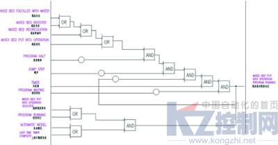

    (2) 高速混床是凝结水处理系统过程中的核心设备,除盐水经过高速混床的交换树脂进行阴、阳离子转换,从而除去水中的各种无机盐类。高速混床投运分为混床补水、混床升压、混床再循环及混床投运等步骤,按照预设的时间顺序执行,高速混床在执行这些工艺步骤过程当中,当出口钠离子、硅离子、PH及电导率任何一个参数超标,则表明交换树脂已经失效,需要树脂再生。这是一个典型的按照时间顺序执行的工艺步骤,前一步执行时间到达预设时间或者根据其他的检测环节作为进入下一步的条件,一步接一步执行所有的工艺步骤。我们采用FactoryTalk 组件中的RSLogix 5000进行逻辑组态编程,采用梯形图语言,创建每个工艺步骤详细的设备开启与关闭指令、开发工艺步骤之间的相互跳转逻辑、开发不同的对工艺步骤的操作方法的逻辑。高速混床投运过程的逻辑图如图2所示。
                           图2高速混床投运过程的逻辑图
    调试过程中,我们采用FactoryTalk组件中RSlogix Emulate 5000进行模拟调试。
