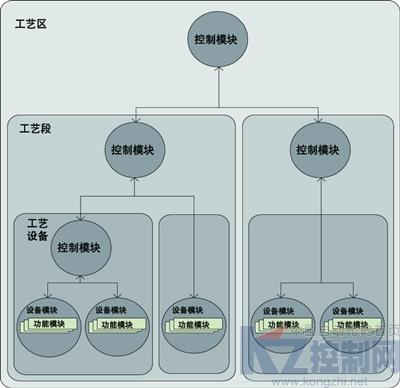

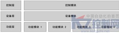

    根据结构化编程的思路,一个完整的工艺控制程序,通常可以划分为三个层次:控制层、设备层、功能层,结构如图2所示。每个设备模块对应一台设备,每个设备模块内部由几个不同的功能模块组成,控制模块根据工艺流程控制设备模块依次动作,完成工艺要求。由于模块相互独立,因此在设计其中一个模块时,不会受到其它模块的牵连,因而可将原来较为复杂的问题化简为一系列简单模块的设计。采用最佳的可能方法设计系统的各个组成部分,然后通过控制模块将各个设备模块联系起来,实现特定的工艺功能。
                                   图2 工艺控制程序结构图
    针对一个电机设备的控制要求,把PLC编程需要完成的控制任务进行进一步分解,划分为几个较小的控制功能,然后针对每个功能分别进行代码编写,就是不同的功能模块,每个控制功能采用一个功能模块完成,该功能模块只完成一个单一的控制功能,并且与其他模块的联系最少且接口简单,这样就易于编写,具有清晰的结构,大大降低了编程难度,同时获得了较高的程序质量。若干个功能模块组成设备模块,不同的设备模块在控制模块的控制下按照指定的顺序完成工艺功能。一个典型的的电机设备,比如一台风机或者水泵,设备模块的组成如图3所示。

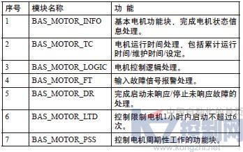

    图3涉及到的功能模块在表1中列出,这些基本的功能模块都采用独立封装的形式完成,比如定义为UnityPro中的DFB,Setp7中的FB,或者RSlogix5000中的Add-On-Instructions功能。不同的功能模块程序可以构成一个功能模块库,作为PLC程序库的一部分,每当进行程序开发时,可以把繁琐的代码编写工作变为搭积木式的开发过程。
                                表1  模块功能列表

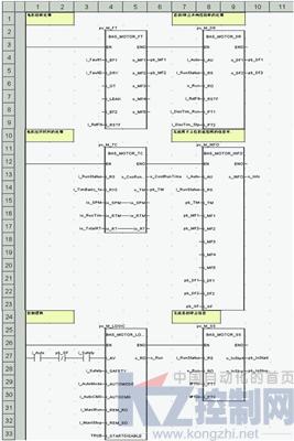

    设备模块通过调用功能模块的实例,也定义为DFB、FB或者Add-On-Instructions,表现为独立封装的形式,设备模块的实例则对应到一个实际的设备。通过实例的多重定义和调用,可以如图4所示的常用程序结构。
                                      图4 常用程序结构图
    具有这种层次结构的程序代码,可以方便的进行软件测试和现场调试,大大减轻自动化工程师的工作负担和现场压力,同时程序的后期维护和扩展变得非常容易。程序也往往具有良好的可移植性,并且功能模块可以重复使用,具有较高的可重用性。

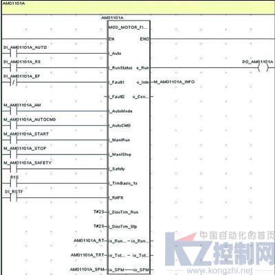

    一台典型的电机设备的设备模块如图5所示,是一个DFB块,定义了相应的输入输出管脚,表现为独立封装的形式。设备模块的内部如图6所示,由若干个功能模块组成,功能模块则是由最基本的梯形图、指令表或者文本代码编写实现。
                                           图5 设备模块图
                                     图6 设备模块内部图
