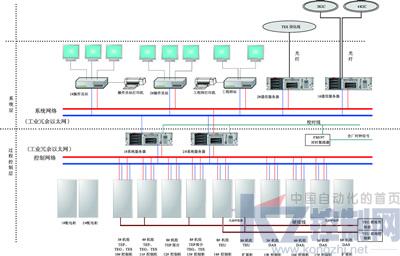

    3.4 KSN系统设计
    3.4.1 系统结构
    岭澳二期核电工程KSN系统采用广利核公司的HOLLiAS MACS 系统,是具有完全自主知识产权的国产非安全级控制系统平台。系统结构是以冗余工业以太网组成的监控网和系统网为骨干网的分布式控制系统。
    KSN系统结构示意图如图1所示。
    KSN系统主要由两套操纵员站、一套工程师站、两台打印机以及安装上述设备的机柜或操控台和若干过程控制站(I/O机柜),电源柜以及连接整个KSN系统的网络通讯设备组成。
    KSN系统采用以服务器为核心的双层网络结构,分为系统层和过程控制层,两层的网络在物理和逻辑上均没有连接,其优点在于:
    分离对实时要求强、数据类型单一的控制站-服务器通讯网络和数据量变化大、信息复杂的服务器-操纵员站网络,保证各自的要求,避免相互影响。
    数据经过服务器汇总,集中处理,数据一致性好。
    由于操纵员站操作的不可预测性,操纵员站与控制站经过服务器的数据过滤和隔离,避免操纵员站人为操作变化对现场控制站的影响,提高系统可靠性。
    操纵员站的运行负荷稳定,与操纵员站的数量和操作行为无关。
    3.4.2 KSN系统层
    系统层包括安装在核辅助控制室内的工程师站、操纵员站、打印机等以及安装在电子设备间的服务器和用于系统层各站点之间、系统层与过程控制层之间进行实时数据交换的系统网络。
    (1)操纵员站
    根据核辅助控制室中的监控任务要求和系统的可用性要求,KSN配置2台操纵员站,每台操纵员站配备3台LCD显示屏,可分别显示工艺流程、报警等画面。两个操纵员站可分别对TEP和TEU系统进行运行监控,同时互为备用。
作为人机界面运行在实时多任务操作系统下的操纵员站,主要完成各种操作的切换、实现画面及流程显示、控制调节、过程点修改、报警管理及显示、趋势显示、操作记录、操作权限保护、文件转储和报表打印等功能。
    (2)工程师站
    核辅助控制室中设有一个工程师站。每台工程师站配备2台LCD显示屏,画面显示与操纵员站显示相同内容。
工程师站在应用系统建立过程中是进行系统组态的平台。在运行期间,工程师站用于完成在线组态、历史数据库存储处理、就地监测数据的人工录入、三废处理过程的运行管理等功能,在两台操纵员站失效时,实现对工艺过程的应急监控处理。
    (3)系统服务器
    KSN系统设置2台系统服务器,用于连接系统网和控制网。
    服务器站主要工作是向整个操作级设备提供各种服务,包括:实时数据服务、历史数据服务、报警服务、计算服务、报表服务等功能。
    系统服务器配置成冗余形式。冗余的服务器按照一用一备的方式进行工作,即主服务器是工作服务器,工作服务器从控制站取得数据,并向整个系统的操纵员站提供数据、趋势、报警、报表等服务,当工作服务器故障或者离线时,备用服务器自动进入工作状态,并成为工作服务器。冗余的服务器使得任何一台服务器重新启动或者故障时不使系统的数据丢失和控制失灵。
    (4)通讯服务器
    在KSN系统中设置2台通信站分别与3#、4#机组KIC系统和TES固化线系统进行通信。通信站布置在设备电子间的服务器柜中。通讯协议采用MODBUS TCP/IP。
    3.4.3 KSN过程控制层
    过程控制层由连接在系统网络上的各个过程控制站(PLC站),以及接在过程控制站上的TEG就地控制盘、以及TEU系统的就地控制箱组成。
    (1)过程控制站(I/O机柜)
    过程控制站用于采集各类过程监测仪表发来的信号,并进行信号处理、实现各种数值计算、闭环控制和开环逻辑控制、开关量与模拟量信号输出。站中设有系统数据库,并通过系统网络将信息实时发送到需要使用的站点、系统层的操纵员站、工程师站和服务器等节点。过程控制站在失电时,所控制的相应阀门处于工艺设计所要求的安全位置。
过程控制站采用冗余配置的处理器、网络通讯模件、总线通讯模件。
    KSN系统总I/O点数(3#,4#机组和9#机组)为:AI-343、DI-824、AO-26、DO-496。
    根据“合理分散”原则,以及三废系统组成、运行监控特点和要求,过程控制站按机组和控制对象进行划分。I/O点数的分配也遵循上述原则。
    与三废处理系统相关的信息采集I/O,按3#、4#机组和8#机组共用分别分配在相应过程控制站的I/O中。
    (2)就地控制柜(盘)
    TEG就地控制盘由模拟盘、布置在盘面上的常规操作指示器件组成。可完成含氢废气处理子系统的就地监控操作,及含氧废气和含氢废气系统的自动连锁控制。
    TEU就地控制箱:废液处理系统的化学中和及消泡剂注入控制操作均在就地设置的控制箱上进行。其中化学中和控制箱用于化学中和操作和控制两台酸碱计量泵,消泡剂注入控制箱用于消泡剂注入操作,控制搅拌器电机和注入泵。
    3.4.4 网络结构
    KSN数字化控制系统以冗余工业以太网为骨干组成分布式控制系统,整个网络系统划分为3个功能层次:采集控制层(控制网)、数据服务层(系统网)和操作层(监控网)。其中监控网和系统网为工业以太网,控制网为现场总线ProfiBus-DP。
    KSN数字化控制系统的服务器与控制站、服务器与操纵员站之间都采用冗余工业以太网连接,控制站的CPU单元与I/O模块之间通过现场总线ProfiBus-DP连接。其中,系统服务器、工程师站分别与监控网和系统网连接,系统服务器实现监控网和系统网之间的数据交换;工程师站实现操纵员站和向控制站、服务器、操纵员站下装数据的功能。
监控网络由100M冗余快速以太网络构成,用于工程师站、操纵员站、系统服务器、通信服务器的互联,完成工程师站的数据下装。
    系统网络由100M冗余工业以太网构成,用于工程师站、系统服务器、现场控制站的互联,完成现场控制站的数据下装。网络拓扑结构为星型,符合IEEE802.3及IEEE802.3u标准,基于TCP/IP与实时工业以太网协议。
控制网络是现场控制站的内部网络,分为A网和B网两个冗余网络,网络拓扑结构为总线型,实现控制机柜内的各个I/O模块和主控单元之间的数据通信。采用Profibus-DP现场总线与各个I/O模块连接。
