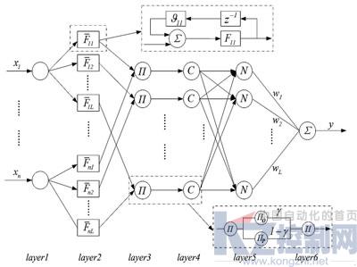

      F1(•)  F 2分别为磨煤机电流和排粉机电流的非线性模型。传统的方法很难建立此模型,本文利用制粉系统的实际运行数据,采用文[1]所提出的补偿递归模糊神经网络,可方便地获得磨煤机和排粉机的电流模型。补偿递归模糊神经网络模型[1]如图1所示。
                                    图1补偿递归模糊神经网络模型
    对该网络模型的说明如下:
    第一层:输入层。该层神经元的主要作用就是将输入数据传给第二层神经元。
    第二层:模糊化和递归层。该层的每一个神经元包含如下计算过程,首先将前一时刻保存的该神经元的输出值乘以一定的比例系数加到当前时刻的输入中,然后根据隶属度函数进行输入变量的模糊化。隶属度函数采用高斯函数,该层的输出为:
    式中,Ofij(k)是当前时刻连接第i个输入和第j条模糊规则的模糊神经元的输出;而Ofij(k-1)则为该神经元在前一时刻的输出;cij、σij、θij 分别是该神经元的结构参数,即为中心值、宽度值和递归环节的反馈系数。
    第三层:模糊推理层。该层主要根据模糊规则库进行模糊推理,每一个神经元代表一条模糊规则,用来匹配模糊规则的前件,完成模糊运算。模糊规则的形式如下:
    第j条规则:If x1 is F1j, x2 is F2j, ……, xn is Fnj, Then yj is wj. j = 1,2,…,L
    该层的运算结果为:
    式中,Opj(k)是第j条模糊规则的推理结果,n为输入向量的维数。
    第四层:补偿运算层。该层对模糊规则的输出进行补偿运算。消极推理的结果Up和积极推理的结果Uo分别为:
               (5)
    式中,Ocj(k)为该层的输出,γj为第j条模糊规则对应的补偿系数。因此,模糊规则演变为:
    第j条规则:[If x1 is F1j, x2 is F2j, ……, xn is Fnj]1-γj+γj/n , Then yj is wj. j = 1,2,…,L.
    第五层:归一化层。该层神经元将补偿之后的输出结果进行归一化运算,并输出:
    式中,Onj(k)为该层的输出。
    第六层:输出层。计算归一化之后所有输出之和。
    式中,wj,j=1,2,…,L为该层的加权系数。
    对上面补偿递归模糊神经网络的训练,主要分为两步[1]:一是结构辨识,二是参数逼近。结构辨识的主要任务是确定模糊规则的条数及其各个高斯函数的中心c和宽度σ的初始值。结构辨识后,将最小二乘算法和传统BP算法有机结合起来,从而对网络进行快速的学习,最终获得相关的网络参数模型。
    为建立磨煤机电流和排粉机电流的模糊神经网络模型,选取磨入口温度(℃)、磨入口负压(Pa)、磨出口温度(℃)、磨进出口差压(Pa)及给煤机转速指令(%)为网络的输入参数并进行归一化。针对巴陵石化热电事业部的9号炉,在一段时间内记录上述数据后,通过结构辨识,得到7条模糊规则,再采用改进的BP算法对网络参数进行进一步的逼近,最终可计算出磨煤机电流和排粉机电流的模糊神经网络的模糊化层的中心c、宽度σ值。

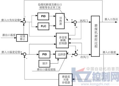

    在制粉系统运行时,为保证磨煤机的通风量和干燥出力,必须将磨煤机的入口负压和入口温度维持在允许的范围内。由于当通过改变热风流量维持磨入口负压时,同时会影响磨煤机的入口温度。而冷风量同样会对磨煤机入口负压有较大的影响,因此,常规控制方案会造成两个单回路控制系统之间的交叉影响。另一方面,冷风流量改变到引起磨煤机入口温度变化是一个大惯性的过程,可以通过相位补偿降低等效对象模型的阶次。
    针对上面常规控制系统存在的缺点,提出改进的控制系统如图2所示。
    多变量解耦控制的设计原则是:
    (1) 当开大热风门时,通过解耦环节及时开大冷风门,使磨煤机入口的温度基本保持不变;反之,当关小热风门时,应同时关小冷风门开度;
    (2) 当开大冷风门时,则通过解耦环节及时关小热风门,以保证磨煤机入口负压基本保持不变;反之,当关小冷风门时,应同时适当开大热风门开度。
    由于温度侧的对象特性很慢,系统中加入了相位补偿环节,以补偿温度被控对象的惯性时间。
    另外,为了防止磨煤机出口温度的超温,设计了冷风门的强开保护回路,当磨出口温度超过某一限值时,强开磨冷风门。磨出口温度回落后,温风门恢复正常调节。可根据磨出口温度来修正磨入口负压的定值,以便当磨出口温度偏高后能通过改变磨入口风压来关小热风门。
                               图2 磨煤机入口负压和入口温度控制策略
