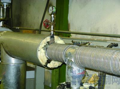

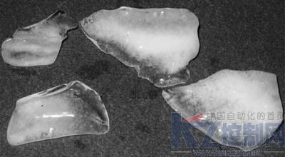

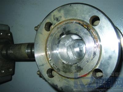

    在高、低压罐回收阀门出现故障后,对其进行维修时发现管道内和阀门内腔中存有一定量的冰块,由此判断它是导致阀门开启和闭合受阻的主要物质。如图1管道内被清理出的冰块、图2阀门被冰块卡住的情况。
                                      图1 管道内被清理出的冰块
                                 图2 阀门被冰块卡住的情况

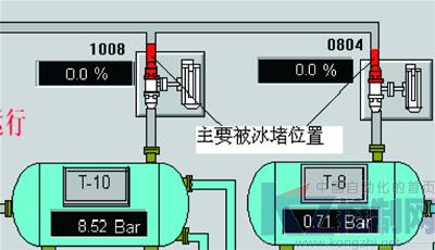

    4 故障状态
    在回收管道内,阀门球体因有积冰造成旋转不灵活或卡死。造成阀门故障报警。故障报警处理方法:将阀门(1008或0804)拆下,清除阀门与管道内的冰块;或是等上一段时间,管道和阀门内壁的温度上升,使冰块融化,如图3所示。
                                  图3 回收管道与阀门被冰堵位置示意图

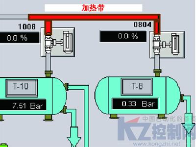

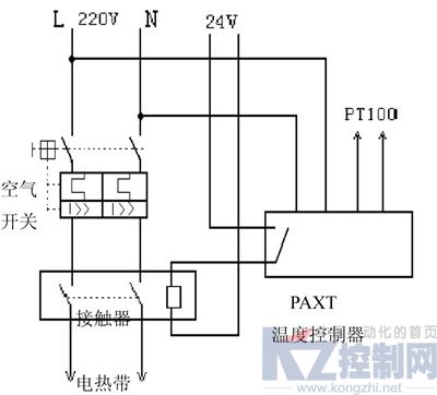

    在阀门架上的T10高压罐回收阀(1008) 、T8低压罐回收阀(0804)以及连接管道上安装CWH2-J-30W型电热带,同时在管道合适位置安装PT100温度传感器,在本地IO箱内安装PAXT温度控制器和电气制线路。安装线路图如图4所示,实物图如图6所示,在中控室界面上如图5所示。
                                   图4 加热带电气控制线路图
                                     图5 红色表示电热带缠绕部位
                                       图6 电热带缠绕部位现场实图
    安装完毕后,对PAXT温度控制器进行参数设定。PT100把测到回收管道壁温度信号反馈给温度控制器,当管道壁温度低于15度时,温度控制器内部继电器工作,触点闭合,从而使接触器线圈工作,接触器常开触点吸合,这时电热带得电工作。当管道壁温度高于15度时,温度控制器内部继电器工作触点断开,接触器线圈失电,电热带断电。这样控制加热带的工作温度,使管道上、阀门处,在绝大部分时间里保持有冰点以上的温度,水份以液态方式存在,不会造成管道被冰堵塞以及阀门被冰块卡死,从而保证设备正常工作。

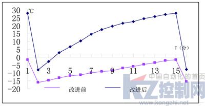

    6.1改进前后管道外壁温度与时间的变化
                               图7 改进前后管道外壁温度与时间的变化
    如图7所示,红、蓝色曲线分别为改进前和改进后温度与时间的变化。
    改进前在回收管外测得管壁温度为-2℃左右,当浸渍器V23与高压罐T10进行高压平衡,到浸渍器V23与低压罐T8低压平衡结束大约为50秒左右时间,这时,回收管外壁与阀门连接处的温度急剧下降到-17℃左右。当回收完成后回收管外壁温度缓慢上升到-2℃左右,然后等待下一个循环。改进后回收管外壁与阀门连接温度在28℃左右,同样当浸渍器V23与高压罐T10进行高压平衡,到浸渍器V23与低压罐T8低压平衡结束大约为50秒左右时间,这时,回收管外壁与阀门连接处的温度急剧下降到-9℃左右。当PT100测得回收管外壁温度低于15℃时,已经对回收管外壁与阀门连接处进行加热,使回收管外壁和阀门连接处温度逐渐升高,在6分钟左右使回收管外壁和阀门连接处温达到15℃以上(当电热带断电后,由于有一个缓冲的过程,电热带温度还可以持续上升最高达到28℃左右),通过金属热传递,从而使回收管内外壁与阀门连接处内外壁温度趋于一致。

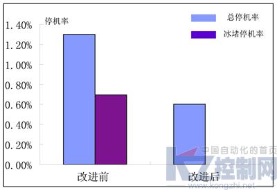

    通过对回收管道增设电加热系统,使直管道和阀门的壁体温度高于原来的温度,进一步改善阀门内部球体的旋转,(打开和关闭)动作的可靠性、正确性,解决了二氧化碳干冰膨胀线阀门架管道冰堵的问题。
                            图8 改进前与改进后一个季度故障停机率
    如图8所示,显示了改进前后一个季度的停机率,总停机率由改进前的1.3%下降到0.6%,冰堵故障停机率由改进前的0.7%下降到0,冰堵故障彻底消除,提高了设备工作效率。
