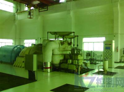

    3 控制对象
    目前垃圾焚烧电站主要采用12MW及以下机组。因垃圾焚烧热值低、供料不稳定、主汽压力、主汽温度控制较难。控制对象内扰较多,这就要求控制系统具有信号综合能力强,能处理复杂控制策略的优点,且具有动态响应快,可靠性高等特点。在机炉协调控制方式的选择上,采用“机跟炉”的方式,以保证主汽压力和主汽温度的稳定。
                                    图1 垃圾焚烧发电12MW汽轮机组

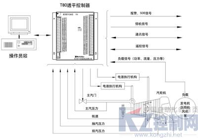

    5 系统配置
    5.1 系统组成
                                       图3 T80控制原理图
    • 操作员站:主要完成的是人机接口,运行人员通过操作员站完成正常操作。
    • 控制器:主要实现对所需要的控制信号的采集转换及控制工作。
    • 电液转换器:是伺服控制里最为重要的环节,主要完成的是将电信号转换为可控制的液压信号。
    • 油动机:最终液压的执行机构。通过机械杠杆、提板、弹簧等机械连接实现对汽轮机进入蒸汽的流量控制。从而实现对汽轮机的转速、功率、汽压等最终目标的控制。
    • LVDT(位移传感器):是油动机行程的实时反馈系统,透平控制器通过它的反馈信号和给定的指令进行比较从而调整输出信号,实现对油动机的稳定快速控制。

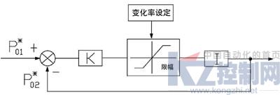

    6.4 “变压运行”控制
    在垃圾焚烧电站,一般根据垃圾焚烧炉的产汽量,能发多少电就输多少电,这就是垃圾焚烧电站汽轮机一般采用“机跟炉”的“压控”运行方式的原因。
    一般情况下,汽轮机有四个调节阀,为了获得较高的运行效率,最好使调节阀不要工作在节流状态,也就是在油动机控制下,全开前三个阀(第四个阀为超负荷阀,处于关闭状态),以避免产生节流;这时汽机效率最高。垃圾焚烧炉供汽量减少时,如果主汽压仍保持额定值 (主汽压一次给定值),油动机就会关小,第三个调节阀关下来,就会形成节流,产生节流损失。若主汽压力给定值这时也减小,减小到一个适当值 (二次给定值),则第三调门仍可维持在全开位置。此外 降到 需要有个过程,不能太快,否则过热蒸汽到汽轮机末级叶片处,有可能变为饱和蒸汽,造成两相流,危及汽轮机的安全。
    综上所述,T80透平控制器在垃圾焚烧发电厂“变压运行”方式时,主汽压一次给定值 是供汽量的函数,与供汽量成正比关系,由试验获得具体数值,试验标准为在某一定汽量下,所设定的汽压给定值 正好能使三个调节阀全开,第四个阀关闭。
                                      图4 与 关系图
