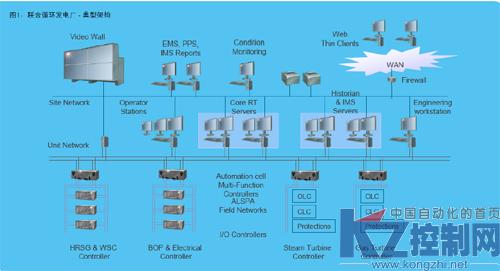

     所有这些组件都是通过快速以太网实现互联的(见图1)。
   ALSPA 系统网络
    操作层主要位于控制室,因此工业制约因素较少,一般采用标准快速以太网作为交换网络。
   控制层基于成熟的工业以太网解决方案,连接DCS 系统三层结构。容错环形拓扑结构确保了系统具有高可用性。由于标准以太网采用IP协议(TCP/IP 和UDP/IP 协议),因此它无需确定性。控制层的数据传输速率为100Mbits/s 或1Gbits/s,采用光纤电缆或铜质电缆。
     现场网络位于现场层,因此制约因素也最为苛刻。在现场层中互联的设备通常具有很高的可用性要求,因而需拥有冗余功能和一个高可靠性的网络(见图2)。
