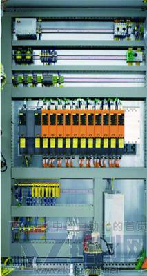

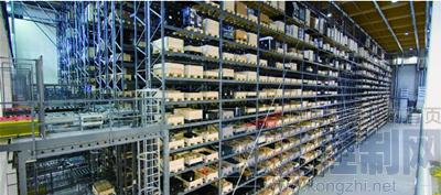

    在双面货架的通道中,有5个由通道引导的存储/检索设备,每小时可以精确地存储和/或检索300个欧式托盘,确保了高性能、全自动物料处理。这些存储/检索设备与上下两层8个调试站点相连,可以利用物料处理系统自动输送来自两个方向的托盘。行之有效的X20控制与I/O系统用于确保这一复杂而先进的存储系统的最高性能。整个安全技术解决方案利用X20 SafeLOGIC和X20 SafeIO组件,通过POWERLINKsafety技术构建成一个分布式架构。贝加莱Automation Panel用于系统显示,它让操作员输入重要的控制参数变得简单而直观。此外,操作员在每一个操作员站都可以看到整个系统以及系统组成部分。
    现代化远程维护机制允许从任何位置下载完整的系统诊断信息,包括系统当前活动状态信息至单独的I/O通道,并通过短信或电子邮件发送程序。

    所有存储/检索设备以及物料处理系统上的驱动器都使用来自贝加莱的伺服驱动技术。即使欧式托盘重达1000kg,它们在以2.5m/sec2加速度输送72m的距离后,仍然能够确保精确定位。高能效是另一个重要的优势,贝加莱伺服驱动器所具备的能量再生技术,将日常运行中的能源成本降低了约三分之一。
