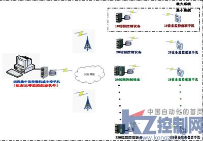

    控制系统主要由松下电工的小型PLC、西门子TC35I短信终端模块、远程监控计算机、监控手机、组态软件等组成。本套系统的最大特点是系统可大可小,最小系统可由单台小型PLC控制设备和一部值班手机组成,在普通的自动化控制系统上,采用带串行通讯口的PLC作为控制器,配套使用短信终端模块,编写相应的控制程序就可购建一个带短信通讯功能的单点远程自动化控制系统。最大系统为一台监控计算机对应32台远端PLC控制设备和32部手机、也可以不用监控计算机代之以总监控手机,系统组成灵活方便。工作原理示意及组成框图如图1所示。

                                        图1  工作原理示意及组成框图
    该系统采用松下电工带RS232标准3线通讯口的超小型可编程序控制器PLC为控制核心,如FP0R、FPG系列等,优点是体积小巧、功能强大、程序容量大、工作稳定可靠、性价比高,当然也可以采用其它厂家的PLC。对于原已采用了PLC的自动化控制系统扩充远程短信监控功能时,只需要增加对应的控制程序,增加短信终端模块即可实现。
