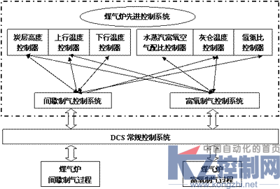

    该先进控制系统适用于多台间歇制气与富氧制气并联生产的煤气炉。其总体结构如图1所示。
                                图1 合成氨装置煤气炉先进控制系统总体结构
     煤气炉间歇制气先进控制:通过对加煤量、炉条机转速、吹风时间、上吹时间、下吹时间等的合理调节,稳定煤气炉的火层位置、炭层高度、上行温度、下行温度、灰仓温度等关键工艺指标,从而有效地防止炉况恶化,稳定并提高产气量。同时通过合理调整煤气炉加氮时间,克服滞后和干扰因素的影响,实现对合成塔循环氢氢氮比的平稳控制,有效降低合成氨装置的综合能耗。
    煤气炉富氧制气先进控制:通过对加煤量、炉条机转速、蒸汽量、富氧空气量的合理调节,实现对煤气炉炭层高度、上行温度、灰仓温度等关键工艺参数的平稳控制。并根据煤气炉关键工艺指标的变化优化调整蒸汽和富氧空气量的配比,稳定炉况,提高产气量,同时也大幅度降低操作劳动强度。
     炉况智能诊断专家控制:利用煤气炉生产实时数据和历史信息,建立炉况实时监控和智能诊断系统,通过跟踪关键工艺指标的变化,及时发现并处理异常炉况,维持稳定的煤气炉火层位置,防止出现炉况恶化、设备故障等极端情况,为煤气炉的平稳生产提供保障。

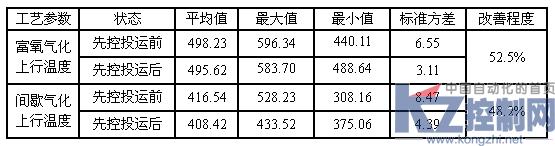

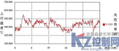

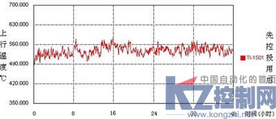

 显著提高煤气炉在间歇制气、富氧连续制气两种工况下操作平稳性,各关键工艺指标(上行温度、下行温度、煤气质量等)的标准方差平均减少30~40%以上;

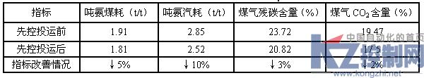

 基于平稳操作,实现了工艺指标的“卡边”优化,使煤气中CO2含量降低2%,残碳含量降低3%;同时提高了吨煤的产气量;
 充分挖掘装置潜力,实现节能降耗,吨氨煤耗降低5%,吨氨汽耗降低10%;

                       某企业合成氨装置煤气炉应用先进控制系统前后工艺参数对比情况
                   某企业合成氨装置煤气炉应用先进控制系统前后工艺指标对比情况
