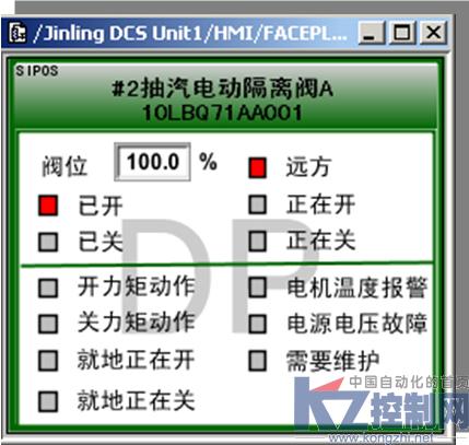

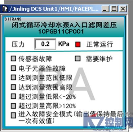

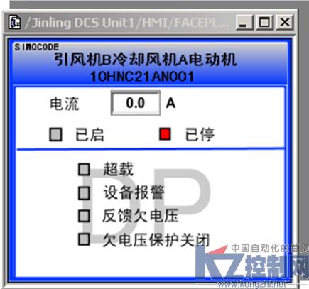

       西安热工研究院除了设计常规的控制逻辑和算法外,还针对现场总线设备的特点和FCS功能,开发了状态、诊断信息集成,操作指导等应用功能,发挥FCS的独特的优越性。下图为电动门、电机、变送器的信息窗口:
                                              (a) 电动门信息窗口
                                        (b) 电动机信息窗口
                                      (c) 变送器信息窗口

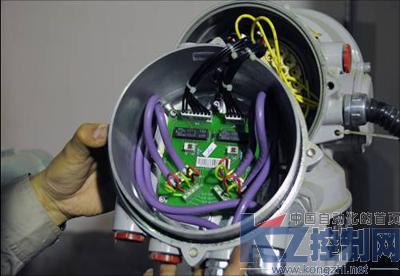

    在华能金陵电厂精心组织下,各技术支持和设计单位、电建公司通力合作,严格按Profibus规程进行安装,设备通信和单体调试顺利,满足设备、系统功能及工期要求。2009年12月#1机组通过了168h试运行,2010年12月#2机组通过了168h试运行。主控和辅控系统FCS也全部成功投运,安全可靠。

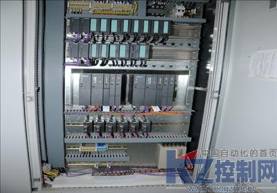

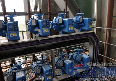

     由于采用了现场总线技术,单台机组的DCS系统常规IO点减少约3500点,机柜数量减少了约12个,电子设备间面积也因此减小,单台机组节省的热控常规电缆约300km,从而间接带来电缆桥架使用量减少、控制系统接线调试工作量下降;初步统计,就设备的安装及调试来说,除去项目开始总线调试阶段,总线设备的调试速度大大加快,就地现场总线设备的单体调试节省了1/3的工作量。虽然FCS增加了通信组件、通信电缆,而且现场总线设备价格高于同类常规设备,但综合比较FCS与常规DCS的投资,FCS节省费用1320万元,增加费用1020万元,因而总费用FCS比常规DCS节省300万元。FCS节省调试工作量、缩短建设工期的效益尚未计算在内。
    5 工程现场照片
