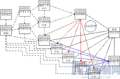

    在详细需求分析的基础上,惠州炼油项目管理信息系统研究思路及方法是:针对惠州炼油项目的具体特点,采用国外的P3E/C作为项目进度计划的起始,然后围绕着该项目进度计划模块展开如:进度管理、施工管理、合同管理、采购管理、质量管理、设计管理、文档管理、HSE管理、权限管理以及应用系统业务集成接口管理等一系列的业务功能应用模块的自定义开发工作,建造一个符合项目建设实际的、可靠性高和集成度高的项目管理应用平台。惠州炼油项目管理信息系统的重点放在“以实施进度为主线、合同管理为约束、投资进度为基准、成本控制为目标”的现代化的工程管理模式研究与开发,如图1所示。
    图1 以进度为主线、合同为约束、投资为基准、成本控制为目标的项目管理方式示意图该系统的具体研究路线体现在以下几点:

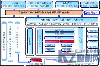

    本次规划建设的工程项目管理信息系统按照上述研究路线,以实施进度为主线、合同管理为约束、投资进度为基准、成本控制为目标,可满足惠州炼油项目对集中一体化项目建设运作体系的需要,从而支持开展大采办、大施工的项目建设业务。系统将对核心业务提供全面和可扩展的支持。同时,系统也可满足惠州炼油项目组的大建设、大集中体系架构,即支持惠州炼油后续建设项目的统一协调管理,具体如图2所示。
                                       图2
工程项目管理信息系统功能架构图
    其中,设计与投资计划、合同与合同结算、施工与作业管理等应用系统功能是惠州炼油项目对外处理采购订单、实施进度、HSE管理的基本要求,同时根据设备资源的合理配置和分析,分别向各个施工建设单位下达作业指令。各个施工建设单位通过实施进度计划管理、资源管理和施工管理等系统,处理来自惠州炼油项目组的作业指令,根据实际的设备资源可用情况,进行合理的调配并作业。
    惠州炼油项目组、监督监理机构、建设施工单位等可通过企业的项目管理信息系统门户(即:PIP,包括个人信息、公共信息、项目监控及决策支持、知识管理等)查询业务的相关信息,同时根据相应权限可通过多种查询报表进行监督。

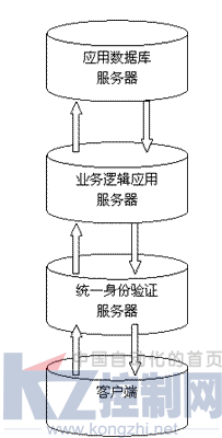

  该系统的逻辑软件架构采用B/S的三层软件架构方式,包括客户端、身份验证服务器、业务逻辑应用服务器以及应用数据库服务器,具体如图3所示。
    该系统采用B/S系统架构主要是“基于服务”的具体实现,基于服务(Service)的应用程序通常包括:用户服务(http Service)、应用服务(Application service)、数据服务(Database)。在B/S系统架构下,客户端只需要安装浏览器即可,实现真正的“瘦客户端”,方便系统的升级维护和功能扩充。该结构模式迎合了系统发展的最新趋势,客户端几乎零安装,系统维护、升级非常方便。同时支持移动办公,尤其可以借助WAP手机、掌上电脑通过无线通讯技术进行随时随地的移动办公。

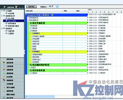

    以惠州炼油项目管理信息系统的项目实施进度控制和作业管理为例进行功能的说明。其中,进度控制主要包括:进度编制、进度查询分析、信息查询等,如图4所示。其中,计划编制包括作业信息等,进度查询分析包括EPS项目、WBS/工作包、按项目查询、按单位部分查询等功能;信息查询主要包括工程月报、工程图片等。
                                        图4
项目实施进度控制界面图

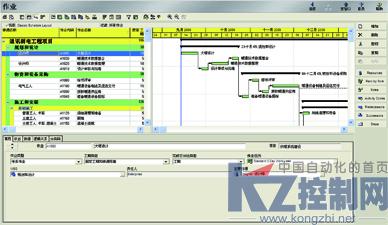

    作业管理主要是实现在建工程项目的规划和设计、物资和设备采购、施工和安装等等。该界面中包含了作业类型、工期类型、完成百分比类型、作业日历、WBS、责任人、主要资源及设计师等等。另外,该页面还以甘特图的形式形象地表现出了每个阶段项目的作业时间以及工期等。该界面如图5所示。
                                        图5
作业管理界面图
