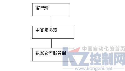

    数据在应用层产生,并被存放在应用层,满足ERP系统对数据的需要和管理;恢复层是为了快速恢复历史生产数据而专门设立;保护层提供数据备份功能;归档层就是为了满足存放归档数据而专门设立。四大层次之间的数据快速传递保证了首钢数据支撑体系的快速、可靠的运行。与首钢数据支撑体系相对应的是三层数据仓库架构(如图2所示):
    客户端,包括查询和报表工具,OLAP(联机分析处理)分析、数据挖掘等前端工具,为客户提供最直接的信息资源。中间服务器,通过OLAP的应用,使管理人员能够从多角度对信息进行快速交互地存取,获得对数据更深入的了解。OLAP能够支持复杂的分析操作,特别是决策支持,效果尤其明显。
    通过数据仓库服务器,对外部数据经过加工,提取形成数据库系统。

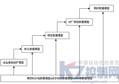

    钢铁业成本数据模型构建成一个层次结构,数据流向也是按从下到上流转的,形成下图中的钢铁业成本核算数据流。通过这样一个层次结构模型,工序顺序处理方式,实现了钢铁业成本倒推核算,如图3所示。
    目标成本倒推法则的好坏,取决于从数据信息中获得的决策能力。所以,数据质量控制是一个十分关键的问题,如果数据信息缺乏足够的质量保证,那么成本模型的运算也是经不起推敲的。梳理和加工后的数据,可以作为钢铁业倒推成本核算的基础数据。其中一个是原料价格数据源,另一个是成本构成数据源。
    同时根据工艺进行财务成本目标的倒推方式,需要按照生产工艺过程建立不同的成本核算倒推数据模型来支持,逐级核算出钢铁业成本从钢材->材厂->钢水->铁水->结矿->冶金焦等,这样就可以实现:
