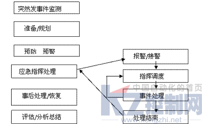

    应急管理是对突发事件的预防、应对、协调、善后和评估等一系列管理活动的概括。有效的应急管理应具备反应快速、应对有效、组织协调、适应事件的动态变化的基本特性。根据突发事件的预防、预警、发生和善后四个发展阶段应急管理一般可分为预防与应急准备、监测与预警、应急处置与救援、事后恢复与重建四个过程,如图1所示。

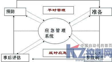

    应急管理系统主要包括事件预防、应急响应、事件分析、应急培训演练等,应急管理体系如图2所示。

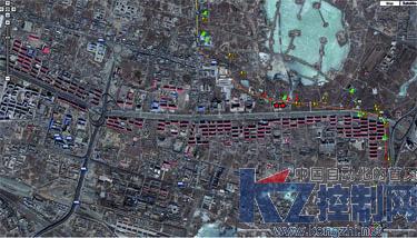

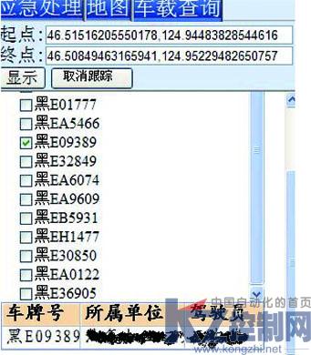

    (2)应急人员的调用:系统以短信、广播等多种形式通知应急人员到现场,同时记录通知的人员,并显示应急人员的应急职责。应急物资的调用:实现包括抢修设备、消防设备、特种车辆、人员防护设备、物资车辆等查询,应急物资调用方案的显示,应急物资的调用,消耗情况的查询。调用车辆时,可由GPS系统提供车辆运行信息查询、周边交通环境查询、越界报警、轨迹回放、最短路径提示等信息,如图3所示。
                                    图3  地图上显示实时车辆及车辆相关信息

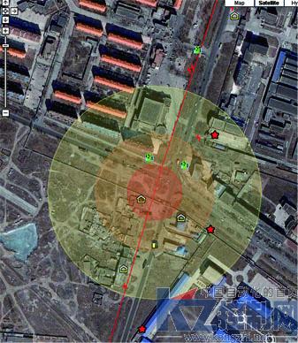

    (2)救援相关信息查询:可以依赖于GIS或不依赖于GIS两种方式,根据事件扩散范围查询事件发生地附近的各项救援信息(车辆、医疗、救援设备等),危险源信息,周边建筑物信息,人员分布等信息,如图4所示。
                                        图4  地图上显示扩散范围
