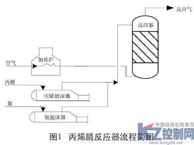

    流化床反应器是该装置的心脏,其流程简图见图1。反应器丙烯腈的收率高低直接影响整个装置的经济效益。丙烯氨氧化法制丙烯腈的反应流程为液态丙烯和液态氨经气化、过热、混合,由丙烯-氨分布器进入流化床反应器,压缩空气通过位于丙烯-氨分布器下面的空气分布板进入流化床反应器,在一定的温度和压力下,混合气体以一定的速度通过处于沸腾状的微球形催化剂床层,在催化剂的作用下,反应生成丙烯腈、乙腈及氢氰酸等产物,这些产物进入分离单元进行精制,生产出合格的丙烯腈产品。
    在常规控制下,反应温度主要由反应器撤热水流量控制,由于受到进反应器换热的高压蒸汽压力、温度、流量,反应器压力,以及环境温度等因素的影响,反应温度波动大于1.5℃,工艺希望反应温度控制在0.5℃之内。针对这个生产瓶颈提出了专家控制与预测控制相结合的控制方案,并通过与反应器主要质量参数软测量数据相结合,实现反应器“卡边”控制。

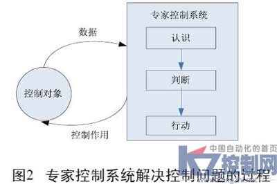

    专家控制系统解决控制问题的过程用下图2流程描述,事实上是一种控制信息处理过程,是周期性地进行认识判断行动的过程。专家控制系统首先根据收集的数据认识控制对象所处的状况,根据认识的结果判断应该采取的行动,由此对控制对象实施控制作用。
    本文采用的专家控制的任务是自适应地管理一个受控对象的全部行为,使之满足预定要求,将应用于丙烯腈反应温度控制器。

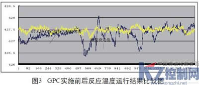

    4.3 应用效果
    反应温度先进控制器投运后运行良好,如图3所示。通过先进控制投运,确保反应温度及时的响应目标值的变化,同时也没有产生超调,很好的将温度控制在目标值较小的波动范围内,控制效果十分明显,提高了装置运行的平稳率。

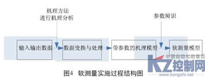

    尾氧含量是丙烯腈反应气中一个重要的质量控制指标,采用PLS(Partial Least Squares) 建立尾氧含量软测量数学型,实施过程如图4所示。
    确的辅助变量选择使软仪表建立在准确的输入、输出采集数据基础之上,实现质量数据的准确预测。在计算尾氧含量模型中,开始选择了10个辅助变量,通过对该塔工艺机理及主元分析,确定PLS模型中的辅助变量为反应温度、丙烯进料、氨丙比、空丙比、反应器压力5个辅助变量,分别记为x1、x2、x3、x4及x5,尾氧含量y计算公式为:

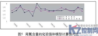

      尾氧含量软测量模型预测精度高,如图5所示。尾氧含量软测量预测值与化验值变化趋势一致。尾氧含量反映空烯比的控制情况,尾氧含量高,反应器中的催化剂容易被还原而失去活性。尾氧含量软测量预测值实时指导装置操作,与反应温度先进控制相结合,实际应用中发挥了较好的作用。
