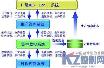

    青岛制丝线集中监控系统首先是设备控制系统的图形化体现和生产管理系统与生产控制系统的交互层。集中监控系统以I/O服务器为核心,通过工业以太网络将制丝线各生产线的主控PLC、各个控制段以及单机控制系统的主控PLC和I/O服务器连接起来,实现方便快捷的数据交换,并最终由I/O服务器将采集的数据提供给车间数据库服务器、监控计算机、现场操作查询终端进行集中监控和信息查询,同时通过Web服务器将生产线的实时监控信息发布到厂级管理部门,便于整个烟厂的相关部门都能够方便快捷的实时获取制丝线的生产信息,了解生产进度和协调生产过程,彻底消除制造环节的“信息孤岛”;集中监控系统的根本目的是对生产过程以图形化的方式进行监视和控制;是实时过程数据信息的可视化网关;是设备控制系统、车间振动监测系统、生产管理系统和厂级MES系统之间的信息集成粘合剂,是各个控制子系统信息集成的信息汇合点。
    整个集中监控系统的层次定位如图1所示。
                                   图1  集中监控系统功能定位

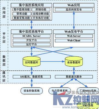

    3.1 集中监控系统技术架构
    整个集中监控系统的技术架构在设计上分为4个层次:1)应用层;2)平台层;3)数据服务层;4)通讯服务层。
    其中通讯层位于设备控制系统系统、生产管理系统、厂级MES系统和数据服务层之间,主要完成底层I/O通讯、工业以太网通讯、过程数据采集和与其它业务系统的接口数据交换等功能。
    通过通讯层来实现实施数据、业务数据在各个系统中的交互。
    整个集中监控系统的技术架构如图2所示。
                                图2  集中监控系统的技术架构
    为实现青岛卷烟厂制丝车间全面有效整合企业资源,使企业运行控制、数据资源服务、监控和管理有效的统一起来,并具备易于维护、方便调整和灵活配置的特点。

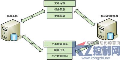

    青岛集中监控系统与MES系统的集成通过制丝线集中监控系统的I/O SERVER 进行信息交互,采用OPC通讯协议。在集中监控系统的I/O 服务器 及MES 的HISTORIAN 中分别开辟两个一致的缓存区用于系统间通讯。MES 与集中监控系统中控通过缓存区通讯的示意图如图3所示。
                                  图3   OPC方式下监控系统 与MES通讯

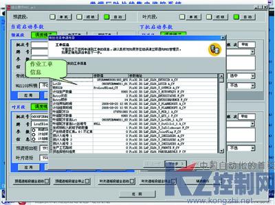

    MES 系统通过OPC 下达子工单信息、工艺参数到缓存区,混丝中控通过缓存区获取上述信息,并完成制丝生产。当生产完成后,通过缓存区中另一数据结构将子工单结束信息上传到MES中。为了防止数据共享冲突,MES与缓存区之间的数据通讯采用约定好的通讯控制机制。根据缓存区标志位,当缓存区子工单还未启动执行时, MES系统可根据需要修改缓存区中还未被制丝管控系统执行的子工单,修改包括删除及更改。与MES系统通讯交互的集成画面如下:通过OPC方式,MES系统把工单发布到IO服务器上,集中监控系统通过采集IO服务器上的数据读取工单任务信息,开始组织生产。
    工单申请实例:(OPC方式申请工单如图4所示)
                                图4 集中监控系统向厂级MES系统申请工单
    按照MES的工单组织生产完成之后,需要把数据回写给MES系统,同样通过OPC的方式,在批次的生产结束之后,把MES需要的数据写到MES的服务器上。

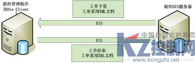

    ◇ 消息中间件
    MES 与集中监控系统也能通过Simens的DIS消息中间件进行数据交互。在中控管理机上安装DIS程序,使中控管理机作为一个DIS Client与MES 的DIS Server保持连接。通过DIS方式进行消息传递。MES 与中控系统通过DIS方式通讯的示意图如图5所示。
                                   图5   消息方式下监控系统 与MES通讯
    MES 系统通过DIS方式 下达工单信息、工艺参数到中控管理机,中控管理机作为DIS Client获得上述工单任务,工单任务采用XML文档,由于iFIX丰富的数据接口,支持对XML文档进行解析,因此集中监控系统把XML文档解析成实际的生产任务。生产线按照生产任务进行生产。

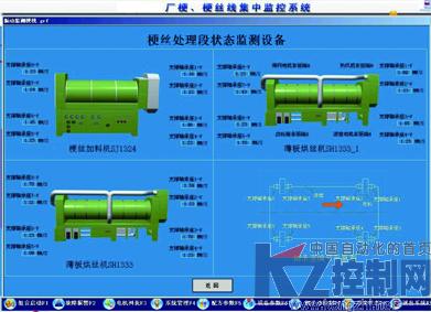

    振动监测系统使设备维护和操作人员可以了解设备当前的运行状况、判断被监测设备的状态变化趋势、诊断被监测设备故障的发生部位和故障的严重程度,以及检查和验收大修或临时维修的效果,实现对设备故障早知道、早预报、早诊断,实现提高设备运行完好率、减少设备停机时间及降低维修成本的目的。该系统也是对企业既有系统的扩充和扩展,能够实现与生产监控系统的有机集成,使生产相关部门进行协同工作,保证生产全过程的协调运转,提高企业的生产管理水平,实现生产过程的快速反应与敏捷制造。
    通过对设备状态监测系统的二次开发,利用OPC通信方式从自动控制系统(DCS、PLC、OPC等)获得生产过程工艺数据(关键电机的实时电流、工艺压力、流量),可以方便、安全地获得大量与设备、生产相关的工艺参数信息;自动控制系统也可从设备状态监测系统获得机组振动数据及分析图谱,让工艺操作人员更深层次地了解设备状况,合理组织生产。集成画面如图6所示。
                         图6  设备状态监测与自动控制系统的集成画面
    通过设备状态监测与自动控制系统的集成和交互,实现了自动化系统对设备的生产运行控制、生产现场监控的同时,更对设备当前的运行状况、判断被监测设备的状态变化趋势、诊断被监测设备故障的发生部位和故障的严重程度有了准确可靠的了解,为企业正常的生产调度与企业级管理系统提供准确可靠的数据。
