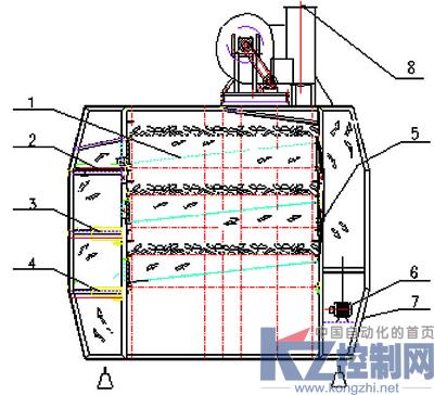

    三层式白肋烟烤机设备主要由干燥段、冷却段、回潮段组成,如传统的COMAS白肋烟三层式烘焙机,其干燥段如图1所示。干燥段由上、中、下三层中间机架及两侧机架组成。叶片平铺在三层网带上,每层输送网带之间用斜隔板1分开,将其由上至下分为高温层、中温层、低温层烘干区。在一侧机架内对应每层输送网带配置三组加热器,三层共九组加热器。在另一侧,每层输送网带上方设有回风调节百叶窗5,用来调节风量的大小。在下层输送网带的右下侧每个单元内设有一个循环风机。三层式白肋烟烤机热风系统的温度梯度方向与叶片传递方向相反,即加热空气温度是从下至上呈递增式,分布极其不均匀。
                 1、斜隔板  2、上层加热器  3、中层加热器  4、下层加热器
                5、百叶窗  6、循环风机  7、补风口  8、排潮口
                            图1  三层式白肋烟烤机干燥段截面

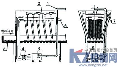

    单层式白肋烟烘焙机与三层式白肋烟烤机烘焙控制方式大致相同,也由干燥段、冷却段、回潮段组成,但其干燥段仅为一层,如Legg、Hauni、Proctor、秦皇岛及日本产白肋烟烤机[2],其干燥段如图2所示。干燥段可分为三个小区,其中,在干燥段设有空气加热器,轴流风机将加热后的热风送入网带上方或下方,使热风向上或向下循环作用于物料使之干燥脱水。在热风进口处有内置的热风温度传感器和外置的 PID 温度调节器相连接组成热风温度自控装置,自动调节热风温度使之在设定范围内,从而保证物料经处理后达到一定的水分要求。干燥段内热风大部分可循环使用,少部分通过排风管道排出,并从进风管道补充一定风量。
    操作人员可根据天气情况等因素,手动控制排风管道内阀门,对热风湿度进行粗略地调节[3]。

                     1、孔板 2、隔板 3、下导风孔板 4、循环风机
                     5、加热器 6、下导风孔板 7、轨道 8、排潮口
                               图2 单层式白肋烟烤机干燥段

    在设备的控制结构上,流化床隧道式白肋烟干燥机与上述三种烘焙机相比存在较大的差异,其热风进风口设置在流化床顶部纵向中间的位置,热风回风管道的进风口设置在流化床顶部的两侧。当利用该设备对白肋烟进行干燥过程中,热风以纵向的方式进人流化床顶部,并通过在流化床顶部下面均布的热风支管排出,自上而下对流化床面上的物料进行干燥[7]。需要特别指出的是,白肋烟物料在干燥过程中始终能处于悬浮相对运动的状态,热风分布更加均匀,受热面积大大提高,物料的含水率及温度的控制也更加灵活、精确,更有利于白肋烟处理质量的稳定提高。
                          1、排潮管 2、热风支管 3、流化床 4、加热器
                         5、离心风机 6、进风口 7、回风管 8、热风管道
                                  图3  流化床隧道式白肋烟干燥机

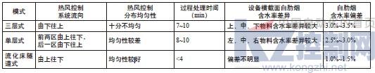

    (1)三层式。由于白肋烟品质特性及加工工艺配方的不同,传统的三层式白肋烟烘焙机控制方式已不能满足工艺要求。其弊端主要表现在:①三层加热器进风面积相同,且热风温度相互关联,即:第二层的进风温度是第一层的出风温度,第三层的进风温度是第二层的出风温度,第二层出风温度的改变受第一层加热器的制约,第三层出风温度的改变同时受第一、第二层加热器的制约。与此同时,无论采用何种控制调节手段,上、中、下三层热风温度都是从下至上递增式增加,这就从根本限制了白肋烟加工处理工艺的灵活性;②由图1可以看出,大部分的循环风在设备内部沿着特定的路径,即循环风机→加热器→网带→百叶窗→循环风机进行循环,只有少部分的风从上层排潮口直接排掉,然后又有同样多的新风进入循环过程。由于循环风机本身的特性,循环风被风机从进风口吸入,从出风口排出,风经过一定的距离后有较大的压损。因此,网带上方接近百叶窗一侧的风压要低于网带下方远离百叶窗一侧。根据流体从高压到低压流动的直线性,热风就会从进风口到回风百叶窗沿直线方向穿过网带,从而造成靠近百叶窗的部分网带风量较大,而远离百叶窗的部分网带风量较小,导致热风在网带上分布十分不均匀,烘焙出口白肋烟物料含水率稳定性较差,烘焙后白肋烟物料在横向截面上两侧的含水率差异一般高达3.0%~3.5%,如表1所示(数据源自厦门烟草工业有限责任公司,下同);③由于进料薄厚分布的不均匀,也会造成出口物料含水率波动较大。
    (2)单层式。根据现有的设备资料显示以及多次工艺试验表明:采用现行的单层式白肋烟烘焙机干燥出口含水率可控制在4~8%,而当烟片干燥到此水分时,烟片脆性增大,大部分水分已基本丧失,表观上呈现出了上、中、下烟片含水率基本保持一致、均匀性较好的“假象”。但当加工要求不需要控制到上述较低水分时,必须通过调整设备加工参数,比如降低工艺气温度或网带速度来满足工艺要求,但处理后烟片上、中、下含水率很难以保持一致,无法从根本上消除烟片含水率均性较差这一“瓶颈”。此外,白肋烟干燥一区、二区、三区湿度控制是通过控制各区排潮开度来实现的,工作时只能显示和调控热风温度而不能精确控制热风湿度,这对于改善并提高烘焙后白肋烟的加工质量有较大的局限性。
                                  表1  三种热风对流式白肋烟烘焙设备对比
