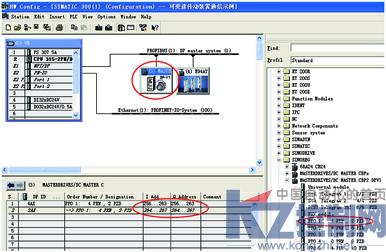

         图1  硬件组态中对6R A7 0 装置的“ 参数过程数据通道”和“过程数据通道”的定义
    图1 是对6R A7 0 装置的组态, 选择“ 参数过程数据目标”PPO1(见图1右侧红色椭圆标记)。PPO1表示选择4个参数数据字(PKW),它们的读地址为PIW256至PIW263,写地址为PQW256至PQW263,PPO1还定义2个过程数据字(PZD),它们的读地址为PIW264至PIW267,写地址为PQW264至PQW267(见图1下方的红色椭圆标记)。

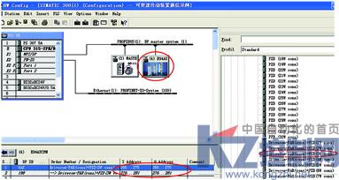

         图2  硬件组态中对伦茨9400装置的“ 参数过程数据通道”和“过程数据通道”的定义
    图2是对伦茨9400装置的组态,选择参数数据和3个过程数据 (见图2右侧红色椭圆标记)。选择的4个参数数据字(PAR),它们的读地址为PIW268至PIW275,写地址为PQW268至PQW275,同时定义3个过程数据字(PZD),它们的读地址为PIW276至PIW281,写地址为PQW276至PQW281(见图2下方的红色椭圆标记)。
    4个参数数据字的详细定义和报文结构将在第Ⅳ节中介绍。
    6RA70的两个读PZD,一个定义成“状态字”(16位),另一个定义成实际值(16位整型数),6RA70的两个写PZD,一个定义成“控制字”(16位),另一个定义成设定值(16位整型数)。
    伦茨9400装置的参数通道也定义为4个字,过程数据读/写的定义,和6RA70一样,只是实际值和设定值都是32位的双整型数。

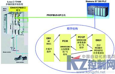

           图3  对伦茨9400伺服装置实现“过程数据”和“参数数据”通信的程序编写
    图3表示对伦茨9400伺服装置,实现“过程数据”和“参数数据”通信程序编写的程序结构。本节先说明过程数据PZD的通信程序编写。

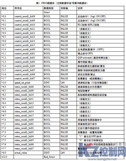

    首先要建立一个过程数据读/ 写的缓冲数据块( 例如,DB20),数据块中数据地址按控制字(16位)、设定值(32位)、状态字(16位)实际值(32位)的次序排列。
    表1列出了DB20的具体内容。
    表1也同时给出了根据“PROFIdrive”(可变速传动技术行规)标准,对“控制字”和“状态字”各个“位”的定义。

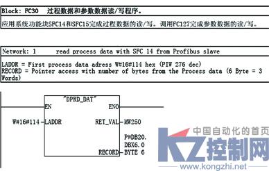

    应用STEP 7提供的系统功能SFC 14(DPRD_DAT)完成过程数据的读程序,读到的过程数据状态字和实际速度存放在数据块DB20中从地址6.0开始的连续6个字节中,如图4所示。
                        图4  应用系统功能SFC 14读过程数据的程序

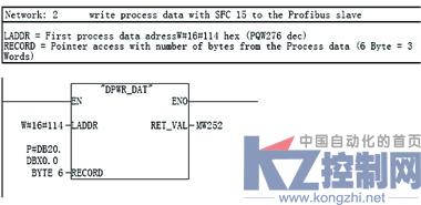

    应用STEP 7提供的系统功能SFC 15(DPWR_DAT)完成过程数据的写程序,将过程数据控制字和设定速度从数据块DB20中从地址0.0开始的连续6个字节写到9400装置中,如图5所示。
                      图5      应用系统功能SFC 15写过程数据字的程序

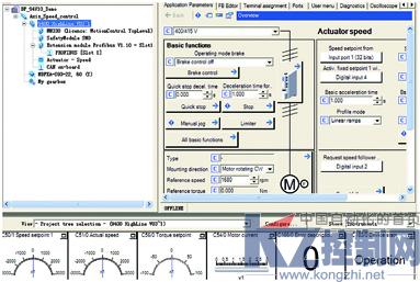

    以上是PLC侧完成的过程数据读/写程序。除此之外,在9400伺服控制器侧还要进行相应的组态。这里要用到伦茨公司的L-force Engineer 组态软件。图6是应用该软件对“可变速传动装置通信示例”项目中9400装置组态的基本画面。
                     图6  应用L-force Engineer 组态软件对传动装置进行的组态

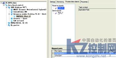

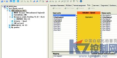

    从图6中看到,该项目配置了PROFIBUS_V1.10通信模板,放置在装置的1号扩展槽上(见图6左侧红色椭圆标记)。在组态时选择该通信模板的站地址为4(在模板正面有硬件地址选择开关,同样要设置成4),这一站地址的选择要和PLC硬件组态时的从站站地址相一致。
             图7  应用L-force Engineer 软件组态PROFIBUS通信的接收过程数据接收字PDO_RV0
    图7是对PROFIBUS_DP通信模板的过程数据接收字PDO_RV0进行的组态,第1个过程数据字定义为LPortControl 1,其Offset地址为0,第2和第3个过程数据字定义为LPort32In 1(双字),其Offset地址为2。

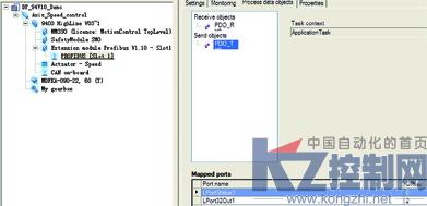

             图8  应用L-force Engineer 软件组态PROFIBUS通信的发送过程数据接收字PDO_TV0
    图8是对PROFIBUS_DP通信模板的过程数据发送字PDO_TV0进行的组态,第1个过程数据字定义为LPortStatus 1,其Offset地址为0,第2和第3个过程数据字定义为LPort32Out 1(双字),其Offset地址为2。以上组态是在图7和图8的右侧上方,选择Process data objects项,并进入Edit PDO 对话框时进行的。这一组态步骤是在9400传动装置内部设定,用PROFIBUS_DP (V0标准)进行通信时,对接收的第1个过程数据字传送给LPortControl 1端口,对第2、第3个过程数据字,传送给LPort32In 1(双字)端口,同样内部设定从LPortStatus 1端口发送的是第1个发送过程数据字,从LPort32Out 1(双字)端口发送的是第2、第3个发送过程数据字。
               图9  应用L-force Engineer 软件组态过程数据字和内部端口的连接
    图9表示组态后的内部端口选择(高亮黑字)。

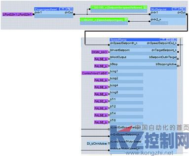

    以上只是组态的第一步,接下来还要选择端口和内部功能的连接,需要通过L-force Engineer软件的FB Editor功能来完成。

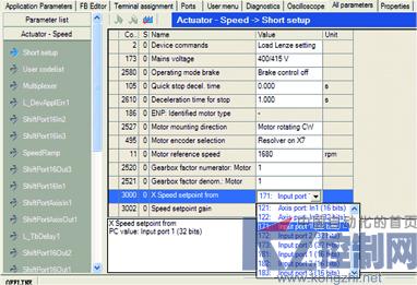

    如图10所示,应用L-force Engineer软件选择参数C03000(X Speed setpoint from)的源为171:Input port 1(32bit),这样就将过程数据接收字的第2和第3个字(LPort32In 1)内部连接为速度设定值,如图11所示,LPort32In 1最后连接到SpeedRamp(速度斜坡功能块)的dnSpeedSetpointIn_n作为装置的速度给定值,由于是32位的速度输入,当输入数字值为L#1073741824时,代表100%的设定速度输入(对应C00011参数设定的电动机最高转速,例如3000 rpm)。
                图10  应用L-force Engineer 软件选择参数 C03000
               图11  应用L-force Engineer的FB Editor功能进行LPort32In 1的连接

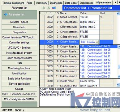

                      图12  应用L-force Engineer软件选择参数C03009子代码04
                     (X Activ.fixed 1 with)的源为138:Control word 1 bit08
    如图12所示,应用L-force Engineer软件选择参数C03009子代码04(X Activ.fixed 1 with)的源为138:Control word 1 bit08,这样就将过程数据接收字的第1个字(LPortControl 1)的第08位(bit08),作为开关信号用来控制转换速度设定值的源,变成由Jog1的固定速度值给定,如图13所示,SpeedRamp(速度斜坡功能块)的bJog1的控制端是由过程数据控制字的bi t08位(ControlWord.bit08)来控制的。

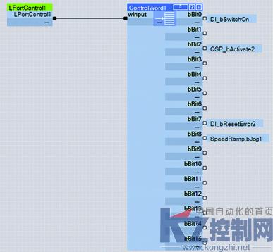

                 图13   应用L-force Engineer软件的FB Editor功能进行LPortcontrol 1的内部连接

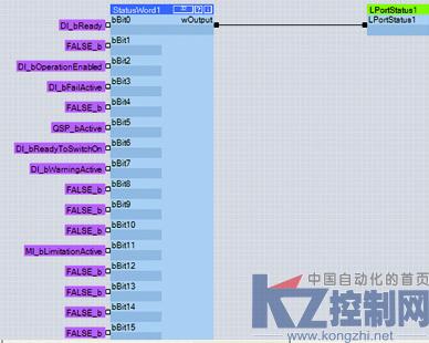

                 图14   应用L-force Enginee软件r的FB Editor功能定义LPortstatus 1 的信号输出
    图13表示过程数据控制字的16个位在本项目中的定义:图上只定义了4个位,即Bbit0(主开关接通),Bbit2(QSP快停的第2激活信号,快停的激活控制信号是“或”逻辑关系),Bbit7(故障复位控制信号),Bbit8(Jog1的固定速度值切换),其它12个位都没有定义,用户可以根据控制的需要,用L-force Engineer的FB Editor功能,自行定义。

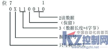

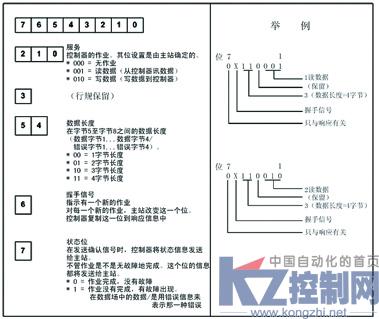

    字节1(Byte 1):字节1是服务字节,定义作业和对DP参数数据通道的控制响应
    字节1中8个位的具体定义如图18所示。

            图18  参数通道报文结构字节1(服务字节)中各个“位”的定义

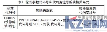

    字节3(Byte 3)和字节4(Byte 4):变址号按照以下公式用将伦茨的参数代码号转换成2个字节的变址号:
    变址号 = 24575 – 伦茨代码号
    举例:
    参数C00011(电动机参考速度,单位r pm)转换成变址号:
    24575 – 11 = 24564 = 5FF4hex
    对这一例子的输入应该是:
    字节3:变址号高字节 = 5Fhex
    字节4:变址号低字节 = F4hex

读作业和写作业的编程过程举例:
举例1: 读参数值
      读控制器散热器的温度(C00061),(例如:读到值θ=430 C)。
      字节1:作业
           图19 参数通道报文结构字节1(读参数)举例

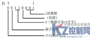

      举例2:写参数值
      设置控制器的快停斜坡时间(C00105),设定时间为50 ms(0.05 S)
      字节1:作业
                        图20 参数通道报文结构字节1(写参数)举例

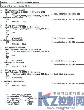

    图3中FC127功能和DB31数据块程序的说明。

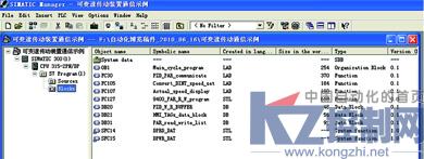

    下面将具体的说明“可变速传动装置通信示例”项目中的实际程序。程序中的Blocks文件夹包含有OB1、FC30、FC127、DB31等程序块。
    数据块DB31是用数据结构格式,列出将要读/写参数的列表,见表9。
    现在来具体分析数据块DB31,它采用数据结构的格式存放数据,该数据结构是按参数通道的8个字节定义的,它包含将要传送(读/写)的参数数据。例如,DB31方块中的telegram_001是一个数据结构,在DB31中占据DBB 8-DBB 15共8个字节,该结构的内容是将参数C00011(最高转速)的值,由PLC传送给伺服控制器,这一结构包括不同的数据类型,DBB 8是服务字节(数据类型为Byte,符号名servicebyte),初始值为B#16#32,表示写参数, DBB 9存放子代码号(数据类型为Byte,符号名subindex,本例中子代码为0),DBW 10存放代码号(数据类型为INT,符号名index,本例中代码的变址号为5FF4H ),参数值占用4个字节,存放在DBD 12双字中(数据类型为DINT,符号名data),在FC30程序块的Network:3中将它赋值为L#3000(3000 rpm)。类似的数据结构:telegram_002是读参数C00022(最大电流值)的数据结构,telegram_003是读参数C00054(电动机电流值)的数据结构,telegram_004是读参数C00061(散热器温度)的数据结构。在表9中telegram_head(报文头)也是一个数据结构,从DBB0至DBB7,DBB 0是数据块报文列表的分隔(数据类型为Byte,符号名zerro),初始值为B#16#0, DBB1存放实际被打开报文的信息(数据类型为Byte,符号名servicebyte,初始值为B#16#0),DBW 2是指向正被打开报文的指针(数据类型为INT,符号名telegrampointer,默认的起始值为0),DBD 4存放出现通信错误时的错误信息(数据类型为DINT,符号名error),错误信息定义见表6(错误信息表)。
    在FC127的程序中会看到应用指针寻址的方法,顺序执行DB31中的telegram_001至telegram_004,在每执行一个报文结构时telegram_head中的内容都是不一样的。
    FC127程序的主要功能是完成硬件组态中有关参数通道的读/写,需要读/写的参数以报文结构的形式存放在DB31数据块中(见上面的说明),FC127功能使用指针寻址的方法,顺序将DB31中的telegram_001至telegram_004依次读/写。程序共有15个Network网络段组成,另外在变量登记表中定义了若干形式参数,首先对定义的形式参数作一说明:

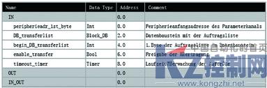

                  图21 FC127功能中变量登记表中的IN、OUT、IN_OUT类形式参数
    从图21知,变量登记表中的IN包含5个形式参数:peripherieadr_1st_byte,定义硬件组态中参数通道的的起始字节地址,数据类型是INT,例如,本例中起始地址是PIW 268/PQW268(见图2),将来在调用FC127时替代该形式参数的实际参数就应该填上268;
    DB_transferlist ,定义保存要读/写参数数据结构的数据块号,数据类型是Block_DP。如果在同一项目中组态有多个伦茨传动装置的从站,对每一个从站的参数数据读/写都要建立独立的DB数据块(类似DB31),在调用FC127时,替代这一形式参数的实际参数就应该是对那一个从站通信的数据块号。
    begin_DB_transferlist,定义“DB_transferlist”数据块号数据块的起始字节地址(即数据结构的起始字节地址),数据类型为INT。
    enable_transfer , 允许参数读/ 写的控制位, 数据类型为BOOL。
    Timeout_timer,监控参数读/写过程的最大允许时间的定时器,如果在允许时间内FC127没有执行完,就会发出超时报警,将参数报文服务字节的第7位置成1,数据类型为TIMER。在调用FC127时,替代这一形式参数的实际参数就应该是不同的定时器号。
    从图21知,变量登记表中对OUT和IN_OUT类形式参数没有定义。

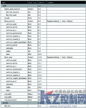

                图22  FC127功能中变量登记表中定义了TEMP类形式参数
    从图22知FC127功能的变量登记表中定义了TEMP类形式参数(暂存参数),其中:
    Fault_send_receive 是数据结构,包括Ret_Val_receive(类型为INT)暂存接收错误信号,和Ret_Val_send(类型为INT)暂存发送错误信号。
    L2_Adr(类型为WORD)用来暂存参数通道的首地址。
    Date_receive是一数据结构,包含服务字节service的8个位(类型为BOOL),子代码号subindex(类型为BYTE),代码号index(类型为INT)和数据data(类型为DINT),这一数据结构和DB31中的telegram数据结构有相同的定义,在FC127程序执行读参数时将DB31中的报文数据结构telegram暂存到Date_receive数据结构中,在使用指针寻址的情况下,Date_receive数据结构的内容是由指针指向的不同telegram的内容。
    Date_send也是一数据结构,包含服务字节service的8个位(类型为BOOL),子代码号subindex(类型为BYTE),代码号index(类型为INT)和数据data(类型为DINT),这一数据结构和DB31中的telegram数据结构也有相同的定义,在FC127程序执行写参数时,将暂存在Date_send数据结构中的内容,复制到DB31中的报文数据结构telegram中,在使用指针寻址的情况下,Date_send数据结构的内容将发送至由指针指向的不同telegram中。
    在TEMP暂存变量中的old_LAR1(类型为DWORD)、old_LAR2(类型为DWORD)和old_statusword(类型为WORD)是在调用FC127时用来保存旧的地址寄存器AR1、AR2和状态字的内容,因为在执行FC127时使用了指针寻址方式,AR1、AR2以及状态字的内容都会随时改变,在FC127执行结束时应该恢复旧的地址寄存器AR1、AR2和状态字的内容。

    图24是可变速传动装置通信示例项目的程序构成,在主程序OB1中调用功能程序FC105、FC30和FC107。完成整个通信程序中过程数据和参数数据的读/写。
                       图24  可变速传动装置通信示例项目的程序构成
