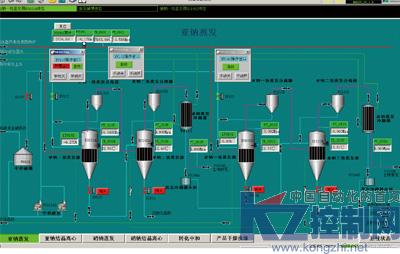

    3.2.1 硝酸钠、亚硝酸钠蒸发岗位的单、双槽的手、自动运行
    现以亚钠蒸发岗位的工艺控制加以说明,硝钠蒸发岗位工艺控制同理,如图1所示。
                                   图1  亚纳蒸发界面图
    硝酸钠、亚硝酸钠蒸发岗位的关键在于进料和放料的连续性。由图1可知:中和液泵P0101A/B从中和液槽打料进亚钠一效蒸发器E0101A 和E0101B。在进两个一效蒸发器前设置了两个切断阀XV102和XV101。通过程序设置:一效蒸发器E0101A 和E0101B的液位LT0102和LT0101如果低于设定值时,进料切断阀XV102和XV101同时打开,开始对一效蒸发器进料。设置在中和槽回流口的回流切断阀XV107同时关闭。随着进料液位的上升,当两槽液位同时高于设定值时,切断阀XV102和XV101同时关闭,不再进料。为了防止憋压,回流切断阀XV107同时打开,以便料回流到中和槽。
    当一效蒸发器的温度和压力合格时,操作工就可以通过DCS打开放料阀XV108和XV105,以便放料进二效蒸发器E0102A和E0102B,二效蒸发器的料温度和压力合格后,就可以打开下料阀XV109和XV106,将料放进至结晶器M0101A/B。

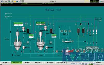

    以上是双槽同时运行的情形。本程序也设置了单槽运行的情形,以便单、双槽在不同条件下运行。另外,在解除自动和联锁的情况下,可对所有的切断阀进行手动开、关。结晶、分离控制界面如图2所示。
                                  图2  亚纳结晶、分离界面

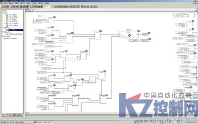

    蒸发岗位单、双槽控制程序,如图3所示。
                                图3   蒸发岗位单、双槽控制程序
    通过以上的控制,整个蒸发系统的进料和放料完全连续起来。以前需要一、两小时才能蒸一槽,现在十来分钟就可以蒸一槽,大大提高了效率,并且大量节省蒸汽用量。节能降耗作用十分明显。更为重要的是:以前进料和放料都需要操作工手动去关、开截止阀。劳动强度极大,现在有DCS控制,劳动强度大大降低。

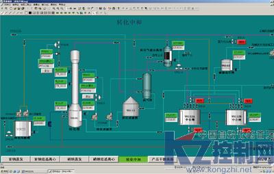

    3.2.2 转化中和控制说明(如图4所示)
                                    图4  转化中和界面图
    进转化塔的物料控制是常规PID控制,这里不再着重叙述。为了减轻操作工的劳动强度。中和槽的进出物料口,分别设立了进出切断阀。当转化塔的物料合格后,就可以通过DCS系统打开进料切断阀XV115和XV116。当中和槽V0112A和VX0112B中的物料酸度合格后,就可以通过DCS系统打开放料阀XV117和VX118。通过这样的控制,操作工的劳动强度大大降低,使得生产连续性得以实现,保证了后工段的物料连续性。
    以前硝酸钠、亚硝酸钠生产中,从溶碱岗位通过泵打到高位碱槽的碱溶液,如果碱液遇冷、操作工不精心用蒸汽吹堵以及管线长等原因,整个送液管线很溶液结晶堵满碱液管。碱液管的结晶堵塞,对整个硝酸钠、亚硝酸钠生产影响很大,需要企业花费大量人力和时间疏通管道,对生产影响很大。解决方法:将高位碱液槽的远传液位信号一路引进DCS系统,即LT0107,并将溶碱岗位送碱液泵P8003A的运行状态引入DCS界面。让转化岗位的操作人员知道液位的变化和泵的启、停状态。另一方面,把液位LT0107信号引到溶碱岗位操作室,融碱岗位操作人员可以知道液位的高低,一般规约为液位高于75%,就停送碱液泵P8003A,然后打开回流阀,通知转化岗位的操作工,打开蒸汽吹扫阀XV119,对整个碱液管线进行吹扫。通过这样的控制操作,整个送碱管线畅通有顺,有效避免了高位碱液槽满槽的情况。
