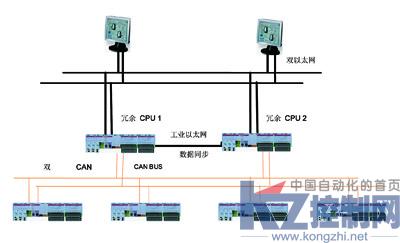

    现场控制系统如图1所示。
                                     图1  现场控制系统图
    2 贝加莱控制系统解决方案

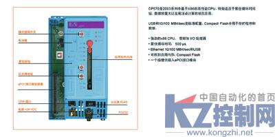

    贝加莱的PCC控制系统提供CAN总线的冗余,使用双CAN总线和门控制器联接,与显示器采用Ethernet联接,B&R 2003灵活的通信能力确保了以上通信要求都能实现,CPU模块CP570管理所有的门控制器、离散I/O和网络连接。 B&R PP120作为中央显示单元,每个控制室的操作终端采用15'' 显示屏,操作员和维护人员从而可以在现场进行监测工作。

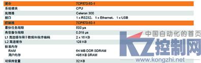

    PCC2003控制系统技术参数
    CPU:CP570

    每扇单独的门都配备一个门控制单元(DCU),根据接收的指令,控制单元专门控制电机和开关门机械装置,确保在安全范围内门的作用力和速度都处于最优化的状态,同时,对门上的传感器和执行器的状态进行监测,并不断发送相关数据至站台屏蔽门控制器(PSC) 。
    2.2 站台
    每个站台上每一排的门由B&R2003系列一个PCC控制,DCU和PCC通过CAN总线连接,100kBit/s的传输速度足以保证定时的需要,以这样的传输速度,CAN总线能应用于最长180米的站台。PSC是中心单元,用于收集自动门上的数据信息并将此传输至地铁站管理系统(SMS)。 PCC 控制系统到DCU全部采用双CAN总线的冗余技术,保证系统的可靠性。

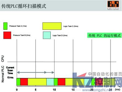

                                      图2  传统PLC循环扫描模式

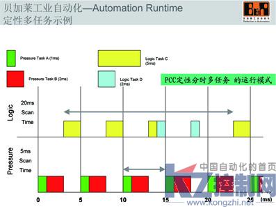

                                     图3  传PCC定性分析时多任务运行模式
    由图2、图3可以看出,贝加莱的PCC控制系统所具备的定性分时多任务的运行模式可以帮助优化客户软件,大大降低系统的轮询时间,并帮助软件工程师精确控制每个任务进程的循环时间。
