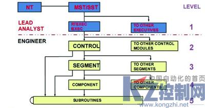

    首先了解以下几个概念,有助了解JTOPMERET的程序结构,如图1所示,MST以及SST处于程序结构的最顶端,驱动RTEXEC以及IEXEC,均处于服务器层。工程师层有控制模块,控制模块控制各程序段,各程序段控制模型内各组件,组件又由某些特定编码的子程序构成:
    (1)MST(Master Synchronization Task)主计算机同步任务管理,控制主计算机实时系统执行;
    (2)SST(Slave Synchronization Task)从计算机同步任务管理,控制从计算机实时任务执行;
    (3)RTEXEC(Real Time Executive)实时执行,由MST或者SST驱动,用于模拟机模型间的集成执行;
    (4)IEXEC(Interactive Executive)内部执行,用于实时多模型共同测试;
    (5)Control Modual控制模块,其下层为程序段(segment);
    (6)Segment 程序段,其下层为组件(component),如泵、阀等;
    (7)Subroutine 子程序,通常为具有某些特定功能的子程序。
                                       图1  JTOPMERET程序结构

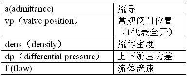

    流导(admittance):
      (4)
    水力直径(Hydraulic Diameter):
    A代笔面积,Pw代表周长
    hd=4A/pw

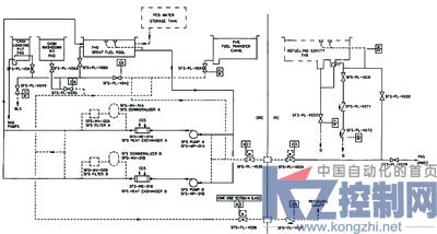

                                  图2  乏燃料池冷却系统过程流程图

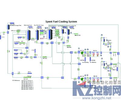

                                图3  乏燃料池冷却系统JTOPMERET 网络结点图
  2.1 JTOPMERET网络图绘制一般原则
    JTOPMERET 网络图的绘制遵循从上到下,从左到右的原则。建立模型前首先要仔细阅读系统建模要求说明书,模拟范围必需与系统划定模拟范围的P&ID图保持一致,节点和部件摆放相对位置考虑P&ID图以及过程流程图参照真实位置高度,节点的编号以及连接的次序遵循与工艺流程一致的原则,泵、热交换器以及过滤器的选择以电厂设计参数为参考进行选择。边界的选择遵循体积大的,流量对其影响不大的结点选择流量边界,对应的其他系统的边界选择压力边界。
    一张JTOPMERET结点图规定的最大结点数量为200,结点数量超过200必需考虑分为两张图。JTOPMERET规定了泵、阀门以及热交换器等部件的命名规则。以泵为例,命名规则为‘系统简称+部件代号+编号’,以SFS系统01A泵为例其编号为SFSMP01A。

    2.4 乏燃料池冷却系统结点图
    如前2.1所述,按照乏燃料池冷却系统P&ID以及过程流程图按照JTOPMERET绘制规则完成乏燃料池冷却系统结点图的绘制。

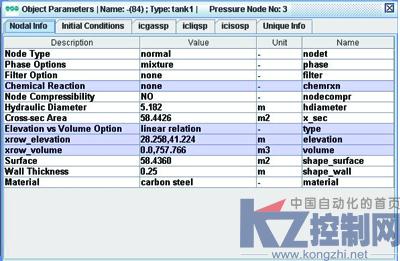

    2.5.1 结点的输入数据
    主要包括结点类型、双相流或者单相流、是否过滤器选项、有无化学反应、结点是否可压缩、水力直径、截面积、是否线性体积、高度、体积、表面积、壁厚材料。
                                  图4  结点的输入参数
    输入数据由电厂设计数据直接计算而来,需要系统的管道轴侧图来计算高度,水力直径、管道截面积、体积以及表面积,设计数据直接决定模型仿真的精度。

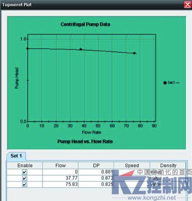

    2.5.3 泵的参数以及运行曲线
  图5  泵的输入参数
    泵需要输入净吸入压头(NPSH),运行曲线以及压降,选取泵运行曲线上三个工作点,分别填入其压头以及对应的流量,所示完成泵的参数输入。

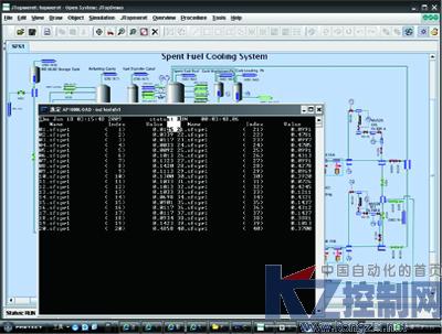

    3.3 乏燃料池冷却系统的测试结果
图6  乏燃料池冷却系统单系统测试
    图6是乏燃料池冷却系统的单系统调试图,目前正常运行工况以及事故工况下的各回路管线的流量、液位、水池温度、结点压力等参数与设计参数之间误差在容许范围内,单系统测试成功。由于目前AP1000 核岛系统模型开发还未进入联调阶段,因此联调内容就不在本文中做介绍。
