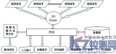

    本系统中IFIX实现的功能为监测铝粉氮气雾化生产过程系统运行情况,首先利用I/O Driver取得数据送入PDB中并在画面上显示;能在画面上手工输入一些设定值及控制器参数;报警及操作记录存入文件以备查询浏览;一些重要的现场数据存入数据库用于历史趋势浏览以及生成报表;数据库中存有PDB数据库信息,通过修改数据库内的信息达到修改PDB的功能。软件流程如图1所示。

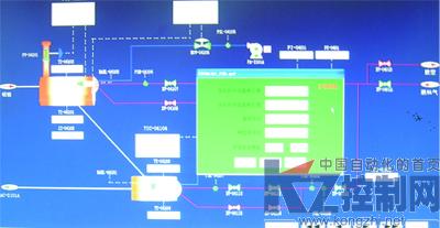

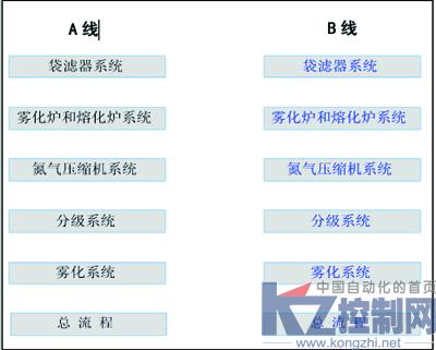

    3.1 IFIX与PLC通讯实现生产过程的实时监控

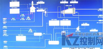

    对整个生产过程进行组态,通过动画形式将生产过程流程画面形象直观地显示在屏幕上,各个监控点的数据也实时显示在画面上,生产画面可以及时切换,使操作人员方便地控制铝粉生产线开停车操作,监控当前的生产状态,设定修改PID参数等。
                                      图2  生产过程流程选择画面
                                      图3  生产过程监控画面

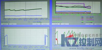

    3.3 实时趋势曲线和历史趋势曲线显示

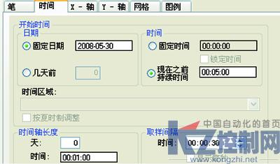

    IFIX具有功能强大的曲线显示控制,通过实时趋势画面和历史趋势画面可以形象查看画面上定义测点的所有实时趋势和和历史趋势,实时趋势画面和历史趋势画面也以组的形式进行显示,每组最多可以显示8条实时趋势曲线,8个信号可以根据需要任意进行组合,用不同的颜色区分各条曲线,两种画面的起始时间、时间跨度、量程等都可以方便地修改,通过点击曲线上方的放大按钮,趋势曲线的细节可以进行放大。历史数据保存时间最长可达200天,历史数据保存时间间隔最短可达1s。
                                      图4  实时趋势画面
                                       图5  历史趋势设置画面

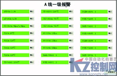

    3.4 实时报警显示,历史报警浏览
     图6  报警显示画面
    在屏幕下方设定报警条,产生的报警实时在这里显示出来。此条目显示最新的报警,显示的信息包括报警发生时间、设备名称、描述。双击该窗口,弹出报警处理窗口。在弹出的窗口里可以进行报警确认,有两种确认的方式可以进行选择,自动确认和手动确认。通过设置报警时间段、设备名称、描述和查找报警信息类型,系统可以迅速的查找到符合信息的报警信息,方便了操作。

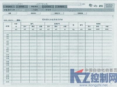

    3.5 系统报表实现日报表、月报表和年报表
                                 图7  日报表画面图
                                图8  报警显示浏览画面
    报表中统计出每小时、每天、每月的生产原料的使用量,报表统计准确。报表界面用Crystal Reports开发,可以创建出专业的自定义报表。日报表的画面如图7所示,月报表和年报表的画面和日报表相似。报表显示按钮默认显示当前日期的报表,通过设置按钮,可以打开时间设置窗口,以设定想要浏览的日期。点击打印按钮,报表便可以被打印出来。保存功能,使得报表可以保存为Excel文件。

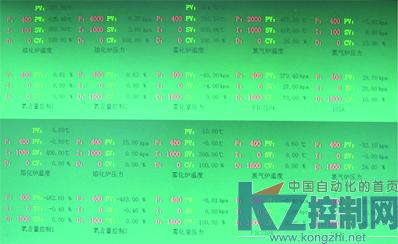

    利用Matlab语言和ActiveX技术开发了雾化炉温度模糊PID控制算法的控件,并嵌入到组态软件中,在组态软件平台中可以设定模糊控制器的量化因子和比例因子、PID控制器的比例微分积分常数以及加权因子的平滑系数λ和误差阈值,如图9所示。
                                 图9  模糊PID混合控制器参数设置画面
