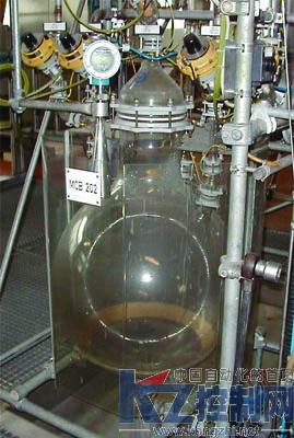

   微波的固有物理性质是雷达技术的另一个优势,微波能够穿透大量的塑料和部分型号的玻璃,因此用雷达仪表测量某些塑料或者玻璃容器内的溶液时,不需要安装在专门制作的安装短管中,而是直接安装在容器外,利用雷达波穿透容器直接进行液位测量(如图2所示)。
                       图2  微波雷达Micropilot M FMR240从容器外测量液位

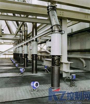

   如果测量固体料位,当进料时,固体表面往往会形成一个安息角,而如果出料时,表面会形成一个下凹的漏斗,使用非接触式的雷达波或超声波测量在这种场合时,往往会由于固体表面对波的发散而无法测量到正确信号,而此时导波雷达比如Levelflex M则表现出优越性。当表面安息角过大,而造成物位表面信号过于分散无法测量时,导波雷达是唯一最适合的仪表,这种特殊的工况其测量效果几乎没有任何影响(如图3所示)。
                          图3  利用导波雷达Levelflex M测量糖储罐
