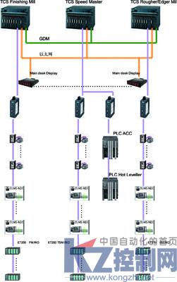

    L1控制系统根据功能要求结合SIMATIC-TDC系统的特点,分布式TDC控制系统站点间通过GDM交换数据,与区域其它控制器和画面系统使用快速以太网通讯,与远程I/O和传动通过DP网通讯。具体网络配置示意如图1所示。
                                    图1  网络配置示意图

    全局数据内存GDM网是一种超高速通讯网络,它主要应用于西门子的SIMATIC TDC控制器系统中,具有下述特点:采用星型拓扑结构;通讯速率可达640Mbps;具有2M字节共享中央内存;分站点与中央站点间通过光纤建立连接,最远距离为200米;一个GDM网络最多可以支持44个站点,可以实现最多达836个CPU模板之间的数据通讯;具备故障状态监测功能。可以看出完全能够满足热连轧系统对“高速通讯”的要求。精轧区和粗轧区域内的TDC控制器全部接入超高速光纤内存网,用于传递对控制任务实时性要求很高的控制数据。
    GDM组态也需要UR5213来作为专用机架,CP52M0需要组态到该机架的第一号槽,CP52IO组态到第二槽到第十二槽的其余槽位。该硬件组态不需要在Step7中组态。其余TDC机架,在硬件中需要组态CP52A0,该模板需要通过玻璃光纤与CP52IO相连。同机架TDC多个CPU之间通过安装有CP52M0,CP52I0的GDM网实现同步。大量机架相互间可通过CP52A0与CP52I0相连接,实现多个机架间通讯。
