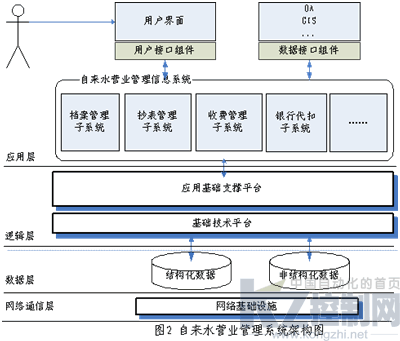

    惠州市自来水总公司下辖11个营业所和办事处,各个营业网点功能基本类似,主要业务功能有报装、抄表、收费、维修维护及对内办公、对外服务客户等,因此概要功能模块有基础数据管理、报装管理、抄表管理、收费管理、综合查询、统计报表、水表管理、系统管理、权限管理、用户认证管理以及与企业其它信息系统的数据接口等,自来水营业管理系统架构图如图2所示。
    基础数据管理定义并维护系统运行所需的基本参数,具体可分为运行环境定义、用水类型定义、收费类型定义、水表参数定义、水价数据录入等。报装管理包括报装申请、报装勘察、施工、成本预算等环节。收费管理包括门市收费、托收收费、银行代收、Pos机等多种收费方式,收费操作界面要求简单易用,具有找零等功能。系统管理包括部门资料录入、员工资料录入、用户册号录入、数据转月处理、数据年度结转等。权限管理要求可对每个营业系统操作员设置相应的使用权限,为简化权限管理,可采用基于角色的方式授权,防止没有权限的用户登陆计算机操作。为防止非授权用户入侵营业管理信息系统,采用用户认证服务器与营业管理系统数据库服务器分离的形式,客户端先向认证服务器发送登录信息数据包,通过认证后才能进一步获取营业系统数据库的连接信息,从而进一步增强数据的安全性。数据接口模块主要是对本系统或总公司其它信息系统如OA办公自动化系统、客户服务系统、GIS管网信息系统等提供统一的数据接口,保证数据的完整统一,又方便维护管理。

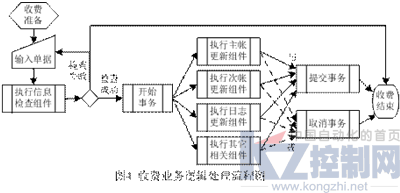

    自来水行业营收系统水费收缴方式种类较多,如门市收费、托收收费、预收收费、银行代收等,而且业务逻辑比较复杂,系统采用业务规则驱动建模方法分析门市收费业务处理逻辑。其业务逻辑处理流程如图4所示。
    由图4可以得出,门市收费业务逻辑主要由收费信息检查、主账更新、批次账更新、流水帐更新、日志更新、发票打印等若干个相对独立的步骤组成。它们分别完成信息检查、主账修改、批次账修改、流水账修改、日志记录等功能。信息检查组件首先核查用户资料和缴费资料,核实用户缴费类型、有无欠费等信息。如用户多月未缴费,信息检查组件给出提示,提醒用户必须按时间顺序补交(遵循时间久先缴原则),同时收缴相应滞纳金。
    缴费信息只有通过信息检查组件核实通过,才能开始事务处理,顺次调用主帐更新组件、批次帐更新组件、流水帐更新等组件来更新数据库相关表数据,全部执行成功则提交事务,收费结束。
    若事务开始后,某更新组件执行失败,则进行事务回滚,不更新数据库相关数据,同时返回到收费单据录入状态或收费结束。
