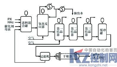

    3.1 PX氧化工艺流程
    作为聚酯工业重要原材料的PTA主要由PX氧化而来。其氧化过程流程由图1所示。在氧化反应中,4-CBA浓度是作为氧化反应进程的观测器,其含量是PTA产品中的主要杂质及重要质量指标。根据反应机理研究,4-CBA含量过低,则表明氧化反应程度加深,副反应加剧,能耗及醋酸、PX单耗增加。而浓度过高则表明氧化反应停留时间较少,氧化反应不足,将导致PX转化率过低,这是生产过程主要必须控制和克服的。因此为了节能降耗,并保证PTA的产品纯度,一般工业要求其含量在TA中为1500~3000 。在工业生产中4-CBA含量往往通过离线光谱分析获得,但离线的分析滞后数小时,且分析采样次数少(一天两三次),远远不能满足控制的要求[7-9]。为了实时预测中间反应物4-CBA含量,需要建立一个能够较精确预测4-CBA浓度的软测量模型[10]。

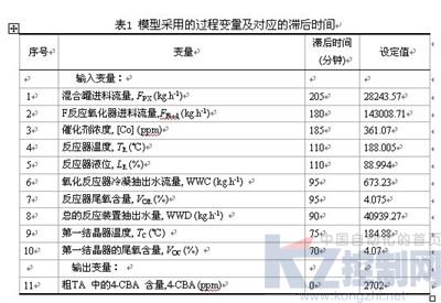

    整个PTA氧化单元包括近10个罐,整个流程的停留时间为200min左右,与最终4-CBA浓度对应的过程变量有不同的对应时间间隔。在PTA 生产过程中,DCS 系统每隔半分钟采集一次数据,被采集的过程变量多达上百个,将这些变量全部当作模型的输入变量是不切实际的,一方面会使模型复杂化,另一方面还会降低模型的预测能力,因此在建立软测量模型之前需要选择模型的输入变量。表1给出了软测量模型的输入变量、变量滞后时间以及正常操作值。从实时数据库中采集数据463个样本用于训练。每个样本有10维属性,分别代表在某一时刻工况下的操作参数,样本输出为4-CBA 浓度。

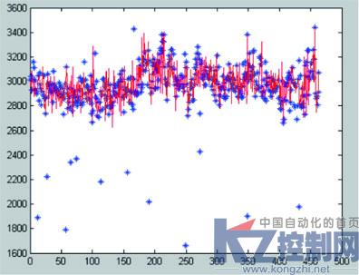

    本文用来估计PX氧化过程模型参数的数据全部来源于工业现场,采集到的463组数据值,以混合罐料流量、催化剂浓度、反应器温度、反应器液位等为输入数据,用支持向量机回归方法为模型。在模型中,核函数选为高斯核,P=0.05,物性常数:C=100,不敏感函数:ε=0.1。图2是PTA样本集从x(0)到x(463)的测试过程。来预测4-CBA含量,其中红线为模型预测值,蓝点为真实值。

    SVR算法基于结构风险最小化,克服了传统方法的过学习和陷入局部最小的问题,具有很好的回归精度和泛化能力;对于复杂的系统,用支持向量机回归方法来提取特征样本,用这些少量的特征样本来估计机理模型参数,可以减少计算时间,同时避免了人工随机试凑法选择训练样本的盲目性。利用其对PTA氧化过程中4-CBA含量的进行预测,具有更快的收敛速度、更好的拟合精度和良好的预测性能,4-CBA含量软测量的实现为PTA装置的稳定操作和离线指导提供了依据。
