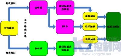

    以制丝烘丝段为例,某企业的制丝烘丝段设备工艺如图1所示。
                                                  图1      制丝烘丝段工艺流程图

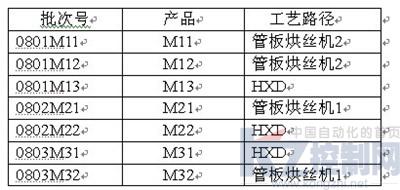

    现在有三个生产批次P 1 (M11,M12,M13)、P2(M21,M22)、P3(M31,M32),其中M开头的为各批次产品的模块组成,M11,M12,M21,M32均为管板式烘丝工艺,
    其余的均为HXD烘丝工艺,通过生产计划系统可得到排产信息,见表1。
                                                               表1
    其中,两个管板烘丝机为完全相同的设备,为了使设备的利用率最大化,计划部门需根据经验去安排各批次的具体生产顺序,排产完成后,并没有一个有效的反馈机制可以确保生产计划的可行性,即制定的计划很可能存在生产瓶颈,一旦计划下达投入生产之后,则会造成生产效率的低下和资源的浪费。
