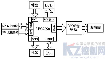

    系统控制器以周立功公司的A R M7 系列低功耗系统M9080FNU20I为核心,利用CAN接口接收设定信号,ADC接口采样反馈信号,双PWM实现占空比输出,I2C接口连接键盘,显示采用LCD总线接口,报警和上位机监控采用GPIO口和UART0串行口发送数据。系统结构如图1。人机界面采用外部中断获取四键键码值和清达光电分辨率为128x64的HG128641液晶模块实现现场显示。
                                        图1 系统总体框图

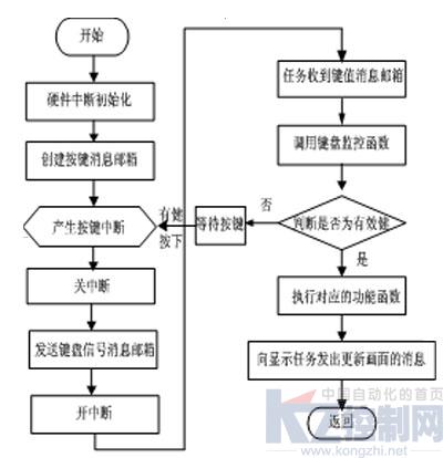

    人机监控分为键盘任务和显示任务。在键盘任务中,首先创建一个按键信号消息邮箱:KEYD= OSMboxCreate((void*)0),再进行一些必要的初始化工作,接着请求信号量。当有键按下时,键盘GPIO口将产生一个外部中断,外部中断控制器收到中断后执行中断服务程序(ISR向量中断),在中断服务程序里,发送对应的消息:OSMboxPost(KEYD),键盘任务获得消息后执行相应的键盘监控函数。在键盘监控程序里判断为有效键被按下时调用相应的功能函数。键盘任务程序流程图如图2所示。

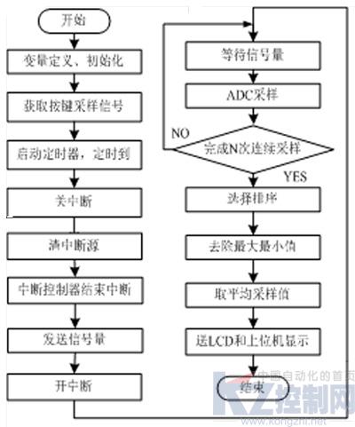

    调节阀所在的工业现场存在很多脉冲干扰和其它非周期性干扰,为消除上述干扰采用平均中位值滤波。由于AD采样频率很高,每次采样要实现一次PWM控制运算输出,需要合理设定整个周期,故采用定时中断采样,定时时间作为采样周期,采样周期和滤波间隔乘积作为PWM周期。
    AD采样任务程序设计如图3所示。
                                             图3 采样任务程序流程图

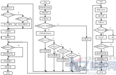

    系统控制策略采用FuzzyP-PID算法,当偏差大于β时,粗调采用FuzzyP控制,小于β时细调采用PID控制,程序设计如图4所示。该算法能达到快速和精度高的效果。FuzzyP即模糊五点开关控制,通过调节一个比例参数实现对占空比的调节,特点是调节快速但精度低。PID算法综合积分分离、带死区和抗积分饱和三种功能,实现精确控制。程序流程如图5所示。控制输出PWM占空比,调节效率高,能耗低,精度好。占空比,所以工作时间。PWM周期,其中N为滤波间隔。
            图4 PID程序流程图                       图5控制输出任务流程图
