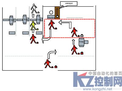

    目前,根据对旅客交运行李的安检及办理交运手续的前后时间不同,针对交运行李的安检流程大致有两种流程:
    流程一:如图1所示。
                            图1  先安检后交运的安检流程

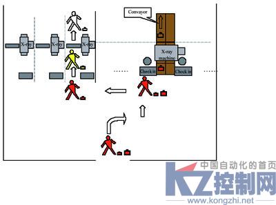

    先安检后交运的安检流程从图1中可以看出,这种流程为:在离港大厅入口处对旅客所有行李进行安检,通过后,旅客携带经过安检的行李办理登机及交运手续,之后再进行人身和手提行李的安全检查,通过后,进入隔离区等候登机。虹桥机场原国际区域及国内一些中小型机场就采取了这种方式。可以看出,这种安检模式存在着明显的不足和隐患:在图中虚线框所示区域内,未经人身及手提行李安检的旅客可以自由接触以后不再需要进行安全检查的交运行李,旅客可以将随身携带的危险物品放入已经经过安全检查的交运行李中。因此可以说,这种流程基本上没有起到对交运行李的检查作用。且由于所有的行李都必须经仅有的几个安检通道的检查,所以安检速度很慢,效率也很低。
有鉴于此,将交运行李的安检工作放在办理登机手续之后,可基本克服流程一的安全隐患,由此产生了第二种安检流程,如图2所示。
                           图2  先安检后交运的安检流程
    从上图可以看出,经过安检的交运行李不会再回到旅客手中,消除了流程一中的安全隐患。目前浦东机场T1航站楼、北京机场T2航站楼等大中型机场均采用了该模式,且从八年来的运行效果来看是行之有效的。但是,这种模式的代价却是设备数量太多,占用了大量的宝贵的候机楼面积。

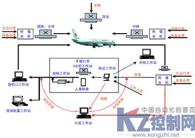

    现有国内绝大多数机场的交运行李安检、手提行李安检、货运物品安检都处于独立运行状态,与公安部门等外部安全信息也未能共享,因此安检工作效率不高,这不利于航空安全工作的有序高效展开。笔者从事的浦东机场T2安检综合信息管理系统功能设计希望能基本涵盖将来T2中的安检工作,其工作流程大致如图3所示。
                               图3  机场安检工作示意图
    从图3中可看出,针对不同人员的安检过程如下:
    (1)旅客离港安检过程:
    旅客进入候机厅,携带手提行李及交运行李到值机柜台办理登机手续,并交运行李,此时信息管理系统从离港系统获取旅客信息(例如旅客姓名、航班号、交运行李件数等),并与交运行李的X光图像对应存储;如属于团体或中转旅客或交运超大件行李,则到相应值机柜台办理,过程相同。
    旅客携带手提行李到达验证工作站,进行身份识别;身份确认后,进入人身及手提行李安检区,进行手提行李及人身的安检,信息管理系统自动存储手提行李的外观视频图像、X光图像、安全门信息以及旅客接受安检全过程的全景视频图像。
    在登机口经登机安全确认后登机。
    (2)机组及工作人员安检过程
    机组及工作人员进入隔离区之前,经过验证工作站进行身份确认,然后经过人身及手提物品的安全检查,同时信息管理系统将相应信息进行存储。信息可包括工作人员姓名、肖像、手提物品X光图像以及接受安检时的视频录像等。
    (3)货运安检过程
    进行货运物品的安检前,通过发货单获取货主姓名、货物名称等信息,并抓拍发货人的面部肖像。
    进行货运物品的安全检查,并将货物的X光图像与上述信息对应存储。

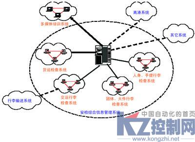

    2.1 系统的组成
                           图4  安检综合信息管理系统构成示意
    离港安全信息管理系统应由交运行李检查子系统、人身及手提行李检查子系统、团体及大件行李(含中转行李)检查子系统、货物检查子系统组成,它将是一个开放的系统,为了功能上的完善,就会与其它外部系统通讯,例如,与交运系统输送系统通讯以实现协调工作,与旅客离港信息系统通讯以获取旅客的信息等,同时系统还可为安检多媒体培训系统提供资料。系统还具有很强的功能扩展性,也可以与海关系统、机场时钟系统等通讯,以实现其他功能需求,这取决于使用部门的需要。

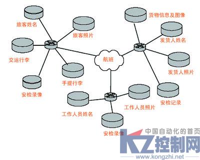

    2.3 系统信息匹配能力
图5  安检信息关系图
    从图5安检信息关系图中可以看出,以航班为中心,所有信息之间建立了相互匹配关系,通过系统中的管理员工作站,可以完整再现与航班有关的所有安检信息,为处理突发事件提供有力的帮助。

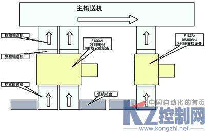

    3.2 X 射线安检设备布局
图6
X射线安全检查设备布局示意图
    如图6所示,交运行李X射线安检设备安装在值机柜台后的输送机上,为了节省设备,两套并列的输送机可以共用一台安检设备,即所谓的双通道方式,如场地有限制,也可以使一套输送机单独使用一台安检设备。

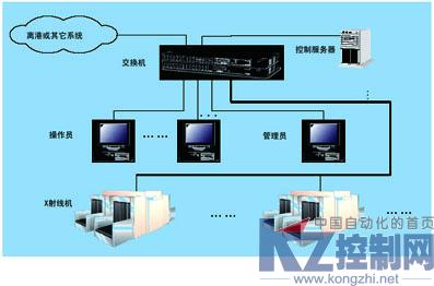

                                    图7  交运行时分层管理系统构成示意图
    如图7所示,分层管理系统分为三层,第一层为X射线机工作站,位于各办票柜台通道后侧,完成行李图像生成及传输任务;第二层为图像判读操作员工作站,位于中央控制室,完成图像判读;第三层为安全检查管理员工作站和控制服务器,也位于中央控制室,可实现集中管理、图像可集中存储以便复检;从而大大提高安全检查的工作效率和图像判读的准确性。

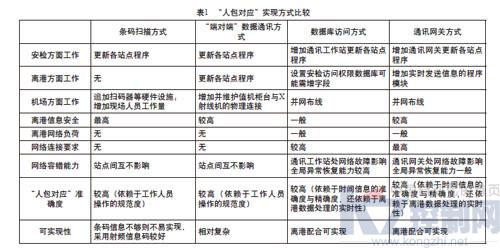

    表1从若干个角度考察了四种实现方式间的差异。可见,条码扫描方式的长处在于对特殊安检流程的控制,但成本较高,当前条码信息不够则不易实现;“端对端”数据通讯方式可实现准确对应但施工、维护复杂;数据库访问方式相对便于实施且具有较高的异常恢复能力,但要求网络稳定;通讯网关方式也便于实施,既可保证离港数据库安全又具一定异常恢复能力,但同样要求网络稳定。
    因此,结合以上几种方式,可以采取条码扫描方式结合通讯网关方式来实现“人包对应”。通过值机人员对交运行李上的行李标签条形码的扫描读取并解析为行李IATA条码,及时地与扫描后该通道最近时段通过形成的行李X射线安检图像相绑定,图像被分层管理子系统传回磁盘存储阵列,同时在位于英国伦敦的航空公司离港行李系统CUBES向值机柜台行李标签打印机发送打印指令的同时,也向CUBES网关发送该行李的行李源信息(BSM报文信息),机场CUBES网关也实时地向分层管理系统将此BSM信息传送。分层子系统对收到的BSM信息进行解码,编译为与行李有关的一系列信息。其中包含有BTD(BAGGAGE TAGDETAIL)的信息,就有IATA条码、日期、航班号、姓名、目的地、经停站(联程)、LOGO等相关信息,其中的IATA条码与在行李标签上的经解析的IATA码一致,最终得到了相应的匹配。这样也为安检信息管理大框架的实现奠定了基础。

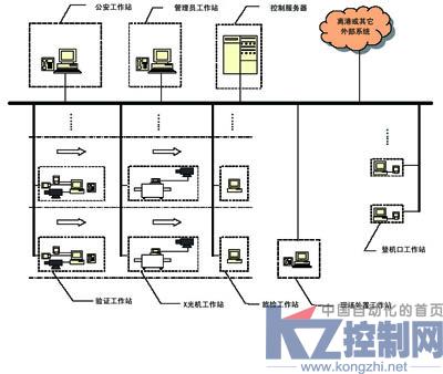

    人身及手提行李检查子系统,可以实现对人身和行李的安全检查并进行全过程的监视和控制。
    该子系统包括:验证工作站、手提行李X射线机工作站、旅检工作站、公安工作站、现场处置工作站、登机口工作站、管理员工作站和控制服务器。
    为了获取更丰富的信息,该子系统还可能与离港或其它外部系统通讯。
                                图8  人身及手提行李检查子系统构成示意图
