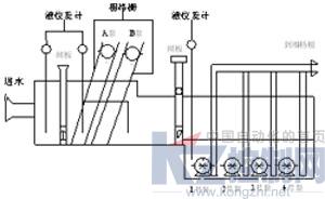

    PLC 1#控制站设计是整个污水处理的第一步,主要完成两项工作:一是污水中大体积杂物如石头、稻草的祛除;二是控制集水井中的水位高度。粗格栅的设计从上图可以看出,污水通过进水口进入一个缓冲池,缓冲池中设有两个粗格栅,目的是将稻草之类的大型杂物排除出去,如图1 所示[4]。
                                        图1 PLC1#控制站结构图
    由于污水一般是工业污水和生活污水,其中杂物不需要每时每刻都进行处理。根据工程师的经验,设定粗格栅每隔2小时运行15分钟,且两个格栅不能同时工作,其工作时序如图2所示。
                                     图2 PLC1#控制站粗格栅工作时序

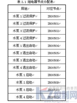

    经过粗格栅处理后的污水,汇集在集水井中,等待进一步处理。整个集水井大约可以存贮500立方米的污水。当污水达到一定高度时,必须将污水立即从集水井中输入到SBR池中。污水水位与投入运行的水泵有如下关系:在液位处于上升阶段,当水位超过1.2m时,投入一台水泵运行;水位超过1.45m时,投入两台水泵运:水位超过1.65m时,投入三台水泵运行;当水位超过2m时,四台水泵全部投入运行。在液位处于下降阶段,当水位低于1.65m时,关闭一台水泵;当水位低于1.45m时,关闭两台水泵;当水位低于1.2m时,关闭三台水泵;当水位低于0.5m时,必须关闭所有水泵。当碰到特殊情况时,比如某台泵发生过流故障时,下一台就必须自动切入。而若此时其它的泵都正在运行,则整个控制系统处于等待状态。当水泵修复后,只要还符合开泵条件,这台泵马上就可以投入运行。从上面的分析可知:液位的升降系数是控制水泵运行的关键因素。超声波液位仪利用超声波在空气中的传输速度和传输时间,可以比较准确地测量出液面的高度。四台水泵的顺序控制是整个集水井控制的关键。对于每一台水泵,共有3个控制继电器:过流保护、自动和退出自动、启动水泵和关闭水泵。节点分配见表1。

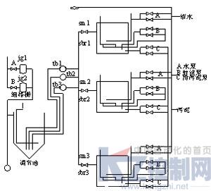

    PLC 2#控制站是整个污水处理过程中最重要的一环。该处理过程主要完成两项工作;一是将集水井中流出的水在细格栅中进行过滤,把直径超过3cm的杂质进一步滤去,并暂时贮存在调节池中;二是集中控制SBR池中污水的物理化学反应,将水与污泥分离,基本达到清水的目的,整个2#PLC站的结构如图3所示[5]:
                                        图3 PLC2#控制站结构图
    细格栅的控制过程设计原理与1#PLC站的粗格栅的控制原理基本类似,细格栅流出的水先暂存在调节池中。2#PLC时刻监视调节池中的贮水水位,并根据SBR池的运行情况决定需要开启哪几个提升水泵(tbl-tb3)和哪几个进水阀门(sml-sm3)。

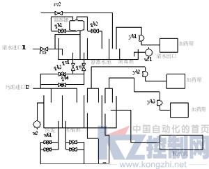

    PLC 3# 控制站的工艺控制框图如图4所示,3#PLC主要完成两项任务:一是SBR中的输出的接近清水进一步加药处理,达到去除水中有毒的微生物,并使水质达到国家允许的排放标准;第二项任务是将SBR池中所排出的污泥也进行加药处理,并在污泥中加入一定量的化肥,最终将污泥烘干,使其成为一种可以用以农业的化肥土,为企业进一步赢得效益[6]。
    整个子系统的输入是I1、I2,其中,I1是取自SBR池中初步处理过的污水,I2是取自SBR池中沉淀下来的污泥。输出也有两个:一个是W21,即达标水;第二个是经脱水机的烘千、成块的污泥。
                                           图4 PLC3#控制站结构图
