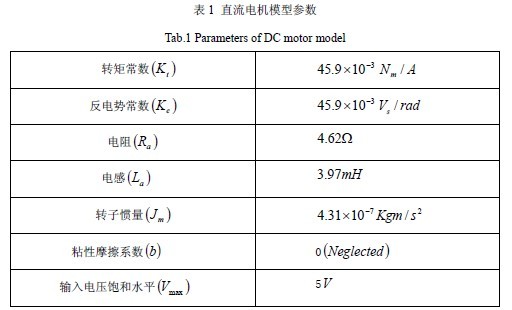

    直流电机的一组参数在表1中列出。假设输入电压限制在,直流电机的状态空间方程变为

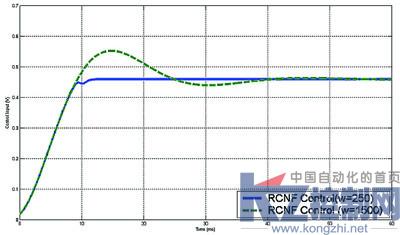

                                                (a)控制输入

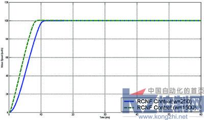

                                                (b)受控输出
                   图1  当参考输入r=100rad/s干扰w=250N*m的时候,系统控制输入和受控输出轨迹

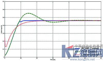

                                                        (a)控制输入

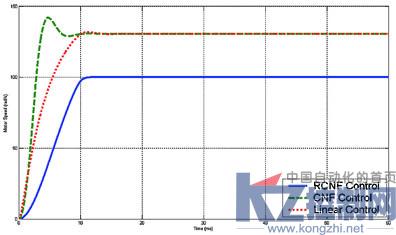

                                                      (b)受控输出
                    图2  当参考输入r=100rad/s干扰w=250N*m和w=1500N*m的时候,系
                                    统控制输入和受控输出轨迹
    仿真结果如图1和图2所示:当系统存在误差扭矩干扰的时候,传统反馈控制方法和一般组合非线性反馈控制方法都不能使输出控制达到预定的跟踪效果。但从图1(a)中,我们可以得出在系统常量干扰为250N*m的情况下,普通的线性反馈控制和CNF控制都产生了稳态误差。而鲁棒组合非线性反馈控制使得控制输出很好的跟踪参考输入,同时系统的上升时间为9.3Ms,超调为0.001%,控制输出能取得较为理想的跟踪效果。图2表明鲁棒组合非线性反馈控制在常量干扰为250N*m系统输出的上升时间为9.3Ms,超调为0.001%,当常量干扰为1500N*m的时候,系统输出的上升时间为7.5Ms,超调为0.3%,都表现出很优越的控制性能。
