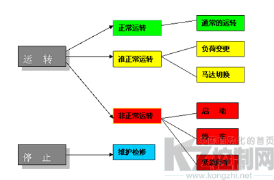

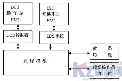

    为了提高培训效果,后来则把实际装置上运转操作的主体部分(例如泵和汽轮机的运转、阀门的开关等)和过程控制部分(例如CRT操作)分开进行训练。这也就成了后来发展的两个主要环节和起码要求。一是有精确反映和表达实际过程的模型,这被称作OTS的心脏。尤其是专为用户定制的OTS场合,其模型精度几乎是成败的关键。也是建模和调试的主要工作量。对熟练度高的操作培训更要求高精度模型。二是能保持真实感受实际运行操作的人机接口(Human Machine Interface,HMI)。只有与实际DCS具有相同的画面和人机接口,才能有真实感。现代操作员的培训目的是适应生产操作,如图2所示。具体要求是:改进操作技能;熟练装置HMI操作控制功能;了解装置的基本原理;演习控制系统功能;担当操作新装置DCS的桥梁。因此,日臻完善和成熟的OTS的基本功能如图3所示,其系统构成如图4、5、6所示。
                          图2 装置运转的各种类型

                              图4 OTS系统的基本结构

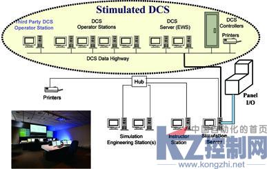

                        图5 现在模拟器与DCS的三种连接类型
                                      图6  OTS与DCS的连接方式
    如图5所示,模拟器与DCS的连接,一是基于Windows全部模拟的方式。不使用DCS装置,在微机上运行DCS仿真器和专业HMI。也有的不用专业的HMI,也由模拟器提供,构建最价廉的OTS。二是部分地使用DCS装置。即使用与DCS装置相同的终端和数据高速公路,而控制算法不用DCS的处理器,而使用在主工作站的模拟程序。三是全部使用DCS装置。控制逻辑使用实际的分散型处理器,图形终端使用实际的操作员工作站。

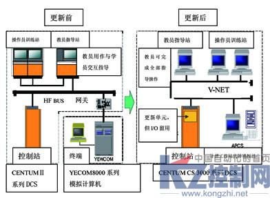

    经过20来年的变迁,老设备开始要更新,而且培训功能也需提升。2003年,德山炼厂对原系统进行了改造,2004年正式投入使用。软件编写由FOTRAN语言改为VB,具备了软硬件维护方便、培训功能齐全、画面丰富效果良好、交互性操作建议等特点,代表了新一代的操作员仿真培训系统。改造前的结构如图8所示。改造前后对照如图9所示。
                             图8  佛山炼厂第一代操作员模拟培训系统构成
                            图9  佛山炼厂第一代操作员模拟培训系统更新前后对照

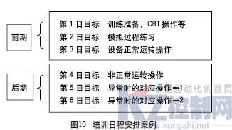

    各个阶段课程的受训者应该为,入门阶段是对仪表操作没有经验的;初级阶段是已有操作经验4~5年的;中级阶段是五年以上的老的操作人员直到班长;高级阶段是班长以上的人员。关于培训系统里所使用的模型,各课程分别把联合式设备体系和单一设备体系分开,做成几个模型。各个模型培训计划的制定是相同的,培训天数为前期三天和后期三天,共六天。每天所要实现的目标如图10所示。
    虽然培训对象具有不同的层次,但在培训之前都必须进行基础学习,从基础理论教育(化学工程、物理化学等等)入手,基础坚实后再进行模拟培训。由于操作人员的工种不同,所以在培训时要对设备进行选定,每天要达到的目标也需要决定,以及训练的主要内容也需要确定。因此,在培训时必须编制成详细的计划和课程。

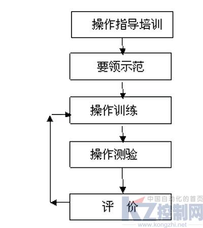

    在仿真培训前,首先要组建一个培训班,通常由12个人构成。培训班分成三个小组,四个人编成一个小组。实际操作培训时的分工为:1名在输入机,CRT操作2名,现场操作1名。一个组培训时,其他两个组应该在培训室里,在2名指导员的指导下进行培训前的准备和培训结果分析。在培训前,首先要把培训的内容通过标准模型反复、顺序地向学员交代清楚,要让学员能够客观地观察各种现象,在理解过程、掌握操作后,再进入程序训练。
    训练程序如图11所示。
                                            图11 OTS训练程序

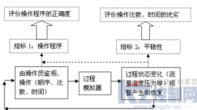

                        图13 运转操作训练和熟练度评价流程
                               (5)操作熟练程度定量评价系统
    模拟器的评估工具提供一个完整的、综合的、可以自动测试和分析的训练课程。学生成绩分析包(Student Performance Analysis,SPA)是一套完整的分析和评价学生学习表现等级的工具和操作。它允许学员获得评估过程中详细的经历变化趋势。
    通过一遍又一遍的练习组合和事件,最终达到如何快速、正确地解决实际操作问题。SPA包含三个工具:趋势分析(Tren Analysis),事件日志处理(Event Log Processing)、What-If 分析发生器(What-If Generator)。教师可以使用这些工具去检查和评估学生操作培训的正确性和进步幅度。

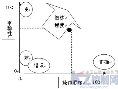

    图13示意了一种定量的评价系统。它提出了两个主要指标,一是医师学员的操作步骤及程序是否正确,二是学员操作引起的过程报警多少及恢复快慢。也有的系统采用生理仪器测量学员的心律和脑电波,但信息处理模型复杂,而且对学员心理也有压力,在集中训练场合有使用的必要。但分散训练还是用简单的定量法较好。比如以发生100个报警总数为基准,限定在一定时间内,比较学员之间的报警残余数和操作总数。可明显地看出,熟练者操作次数少,报警残留数少。图14为熟练程度评价示意。

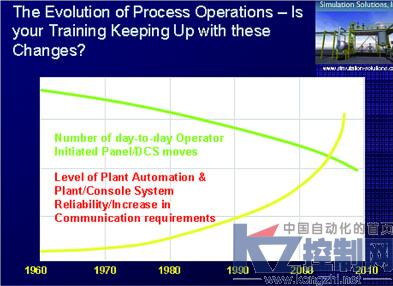

    工厂生产运行在变革,很大程度是由于操作人员的培训手段和技术的进步。操作员日常调整DCS和仪表盘的次数在逐年减少,而工厂自动化、工厂和控制系统的可靠性水平在提高,通信需求在增加。20世纪这种变革还是和缓的,进入21世纪后则呈加速势态,能否抓住机遇就看企业能否跟上这种变革了。
                             图15  OTS 对企业变革的推动力
