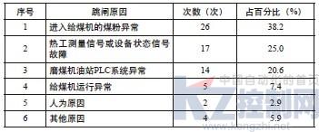

    根据温州电厂相关事故记录情况,2008年1月~2009年12月期间,温州电厂二、三期4台机组的制粉系统共发生跳闸68次,其中2008年发生了36次,2009年发生了32次;在68次制粉系统跳闸事件中,41次造成了机组RB。
    对这些跳闸的原因进行分类,可分为进入给煤机的煤粉异常、热工测量信号或设备状态信号故障、磨煤机油站PLC系统异常、给煤机运行异常、人为原因、其他原因等。对引起制粉系统跳闸的各种因素统计如表1所示。
                                               表1
    1.1 进入给煤机的燃料异常引起的制粉系统跳闸原因归类
    从统计情况看,由于煤粉异常引起的制粉系统跳闸事件,占了所有跳闸次数的38%,如2008年3月15日13点22分,#4机组负荷300MW, A、B、C、D四套制粉系统正常运行中,#4A给煤机跳闸,机组RB,目标负荷253MW,运行人员短时投AB层油枪稳燃,稳定后启动#4E制粉,逐渐恢复至满负荷。在之后的检修过程中,机务检修人员打开给煤机,发现给煤机皮带被撕裂,张紧滚筒滑块断裂,给煤机内部被煤粉严重堵塞,同时热控人员发现给煤机称重传感器也被拉坏。检修人员更换给煤机皮带、滚筒、滑块、称重传感器等设备,并进行重新标定后,4A给煤机恢复到备用状态。本次事故的原因是有一大石块卡在给煤机进煤口和皮带之间,使皮带卡死并被拉裂,同时煤粉下落在皮带下导致滚筒滑块断裂,并最终导致给煤机故障跳闸,机组RB动作。

    1.2 热工测量信号或设备状态信号故障
    制粉系统的热工测量信号较多,如磨煤机齿轮箱温度、磨煤机一次风流量、磨煤机出口温度、磨煤机润滑油系统相关测量信号等;设备状态信号包括制粉系统各个相关设备的状态,参与联锁的状态信号主要包括磨煤机、给煤机、磨煤机进口冷/热风隔离门、磨煤机出口门、给煤机出口门等。制粉系统的热工测点信号大部分均参与了制粉系统的联锁保护,虽提高了制粉系统与运行机组的安全性,但也增加了制粉系统甚至机组误动作的可能性,
加大了机组的安全风险。
    从统计情况看,热工测量信号故障导致的制粉系统保护误动作占了信号故障的绝大部分,其中磨煤机一次风量测量系统故障出现了7次,磨煤机润滑油系统测量信号故障出现了6次,其他信号(如磨煤机出口温度、火检信号等)共出现了3次,设备状态信号误发出现了一次。如2009年9月14日6点15分,#3机组负荷200MW,制粉系统B、C、D 运行,#3B磨煤机一次风量突然下降,#3B给煤机跳闸,首出一次风量低,RB动作,#3机负荷指令至150MW。经相关技术人员分析,本次事故的主要原因为3B磨煤机一次风量测点积灰导致其测量异常。
