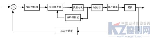

    海上地震拖缆深度控制系统主要通过直流伺服电机、减速器驱动丝杠螺母机构,带动摇杆机构进行翼板攻角的调节,进而实现深度控制的目的,其工作原理如图1所示。下面建立其各组成部分详细的数学模型。
                                       图1    海上地震拖缆深度控制系统工作原理图

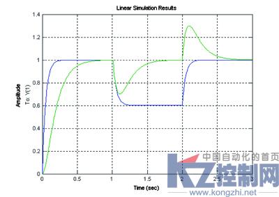

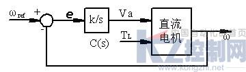

      由于在定深器工作时由于航速的不稳定,或者有海流的影响等,可能出现瞬时的负载突变,因此应该设计电机调速系统,即通过对系统输入一定的电压,使电机带动负载以期望的角速度运动,并要求有一定的稳定裕度。本文设计的直流电机调速系统模型如图2所示,利用Control System Box中的单输入单输出工具来设计补偿器模型,结果为C(s)=50/t,图3为给系统在1s到2s之间加一个负载扰动TL后系统的阶跃响应仿真结果。从图中可以看出,本调速系统明显的提高了系统抗负载干扰能力。
                                图3  电机在设计补偿器作用下的阶跃响应曲线

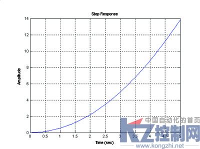

    前面设计了电机的调速系统和建立了被控对象的数学模型,将各参数带入其中,可得到阶跃响应曲线如图4所示,结果显示为不稳定系统,因此必须设计校正环节以使系统稳定。
                                  图4  被控对象阶跃响应曲线

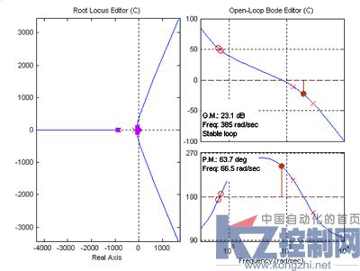

    由于该系统为相位滞后的不稳定系统,因此考虑设计比例-微分超前控制器,在Matlab的SISO系统设计工具中设计系统的补偿器C(s),设计结果为,其根轨迹及系统开环波德图如图5所示,结果表明,通过加入两个微分超前校正环节和一个比例环节后,本系统变为稳定系统,其幅值裕量为23.1dB,相位裕量为63.7°。
                                图5  系统根轨迹图及开环波德图

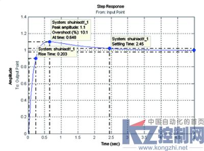

    把电机调速系统模型、被控对象模型及设计的比例微分控制器模型转化为atlab/Simulink环境下的仿真模型如图6所示,整个系统的阶跃响应曲线如图7所示。从图中可以看出,系统的上升时间为0.2s、峰值时间为0.65s、调节时间为2.45s、最大超调量为10%。

                                 图7  系统阶跃响应曲线
