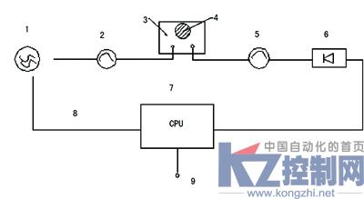

    微波信号由微波振荡器产生,通过传输线将信号送到电磁场空腔组件,当烟条穿过电磁场空腔时,不同密度及含水量的烟条将会引起微波电磁场能量参数的不同变化,通过对能量参数检测,并通过信号分析软件的分析、处理,最终得到烟条的实时密度值及含水量,并由信号驱动板送到烟支平均重量控制系统而完成烟支重量检测及控制功能[2]。检测原理如图1所示。
                                   图1   检测原理图
    1为微波发生器;2、5为隔离环;3为谐振腔;4为被测烟条;6为检波放大器;7为数据处理器;8为微波发生器的控制线路;9为输出信号。

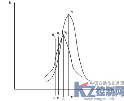

    微波发生器1向谐振腔输送两种不同频率的微波,通过谐振腔未受烟条影响(空腔)与受烟条影响(加载)的谐振曲线的变化来测定烟条的密度和水分,隔离环的作用是避免信号的互相干扰。谐振腔输出的微波谐振曲线如图2所示。
                                 图2  微波谐振曲线图
    其中:f0、u0为空腔(即未放入被测烟条)时的谐振曲线。f1、u1为加载(即放入被测烟条)时的谐振曲线。fa、fb为微波发生器输送的两个微波频率,ua、ub为检波器检出的输出微波信号。取:
    u直=1/2(ua+ub) (1)
    u交=1/(ub-ua) (2)
    u直反映了被测烟条的密度,密度越大,u直越大,设m为被测烟条的密度,则m与u直之间的数学关系如下:
    m=a+bu直+c(u直)2 (3)
    式中常数a、b、c采用已知密度的物质进行标定后获得。根据上式,当谐振腔内加入被测烟条时,检波器检出ua、ub后,在数据处理器中可以求得u直和m,从而测出烟条的密度。u交反映了被测烟条的水分,水分含量越大,u交越大,设w为被测烟条的水分含量,则w与u交之间的数学关系如下:
    w=d+eu交+f(u交)2 (4)
    式中常数d、e、f采用已知水分的物质进行标定后获得。同样,在数据处理器中可以求得u交和w,从而测出烟条的水分。检波器6的微波信号还取决于检测装置的温度,为此,可以进行温度补偿。

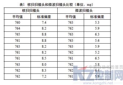

    在卷烟机生产过程中,控制系统通过移位寄存器将等于目标重量的烟支在取样口取出,由于存在测量误差,实际取出的烟支重量不可能正好等于目标重量,而是围绕着目标重量波动,因此要采用多次取样的平均值对目标重量进行修正。通常以100支烟平均重量3次求平均的方法对目标重量进行修正,可以使目标重量取样实测平均重量的误差修正在1~3mg的范围。将微波测量头和核扫描头分别试用于SRM90HR控制系统的PROTOS70卷烟机上进行多次目标重量取样测试,经过近一年的比较观察,测试结果显示好于核扫描头,如表1所示。
    由表1可见,以目标重量取样标准差为标准微波测量头的测量重复性误差为5.9mg左右,核扫描头为8.2mg左右。平均值的波动微波也好于核扫描头。进一步测试表明,较新的核扫描头标准偏差能达到5~6mg,使用年限较长的核扫描头标准偏差在10mg以内,偏差大于10mg的核扫描头必须进行调整或报废。对微波扫描头的内部标定参数进行优化校准后,微波测量头的测量重复性误差标准差在5mg以下。因此,在测量准确性上微波略好于核扫描头。
