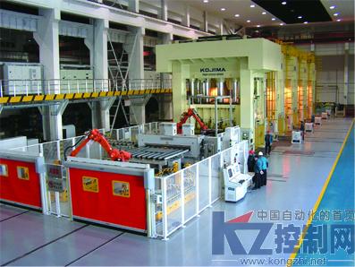

    建成后的自动化冲压生产线共分为材料存放区、板料拆垛区、清洗涂油区、位置校正区、冲压成型区、成品件检验区、工艺废料打包区七大区域。厂房占地面积4000平方米,投资额1.2亿元人民币。整条生产线由7台瑞典进口ABB IRB6600型机器人、德国SMT公司生产的1台清洗机和1台涂油机、5台压力机、一条废料输送线和一台打包机组成,由上海ABB工程有限公司采用先进的总线控制技术和DCS的控制理念对生产线的各个单元进行集中控制,充分保证了生产线的可靠性、稳定性。
    该生产线在国内首次应用ABB先进的冲压视觉对中系统和全线监控系统等最新软件技术,将原有卡车生产中的人工手动操作提升为全线自动化生产。ABB机器人部汽车工业-冲压自动化系统项目经理杨宝剑总结说:“该冲压系统适用任何板材形状,可提高材料利用率;反应速度快,大幅加快生产节拍,提高生产效率;控制系统更加通用化,且易于维护。”

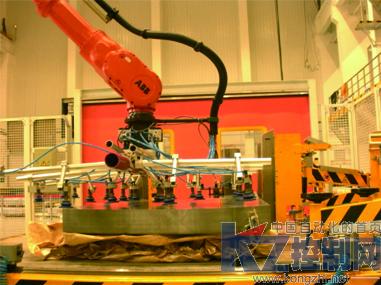

              拆垛机器人准备抓取板料

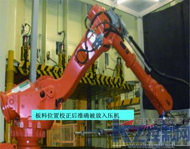

                                   板料位置校正准确被放入压机
  拆垛系统由两台垛料小车和一台拆垛机器人组成。生产线正常运行时,磁力分张器将垛料小车上的板料自动分离开,拆垛机器人将板料抓起,通用端拾器上的双料检测传感器上确保机器人每次抓取单张板料,机器人将板料放到线首输送带上,完成拆垛过程。拆垛结束时,料垛末端的无料检测装置动作,拆垛机器人自动切换至另一台垛料小车。配置两台垛料小车保证了生产连续不间断进行。拆垛机器人携带通用端拾器,吸盘数量可以按照程序设定自由选择,使拆垛系统可以完成对不同大小和形状板料的拆垛。

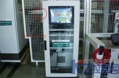

    (3)视觉对中系统
视觉对中控制器
    视觉对中系统对清洗涂油后传送过来的板料进行位置校准,校准的重复准确性对板料在模具内的精准定位至关重要。中国重汽冲压生产线首次采用了世界领先的视觉对中系统,具有很高的科技含量。
    清洗涂油后的板料经传送带传送至感应开关,当感应开关检测到板料到位后,PLC触发相机拍照,通过视觉处理系统,计算出该板料与标准模板的位置偏差量,通过以太网将偏差数据发送给机器人,机器人收到数据后调整运动姿态,将板料准确无误的送到模区内(位置定位误差≤±1mm)。
    与传统的机械对中系统相比,视觉对中系统具有结构更合理、响应速度快、重复定位精度高、可靠性强等突出优点。

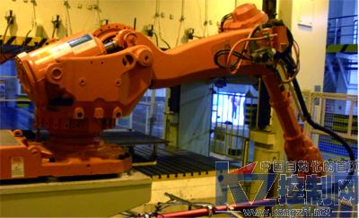

                              适用于冲压领域的ABB IRB6600系列机器人
