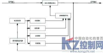

    目前放大器增益的控制方法主要有两种。一种是改变放大器本身的参数,使增益发生变化,典型的是采用双栅场效应管,通过改变其中某一栅的直流偏置电压使增益发生变化;另一种是在放大器级间插入可变衰减器,控制衰减量,使增益发生变化,典型的是各种集成的可变增益放大器。这两种增益的改变通常都需配合A/D采样,单片机处理后输出控制电压来改变增益,实现起来较为繁琐,且电缆深度控制器使用电池供电,以上两种可控增益电路功耗过大,不适合于电缆深度控制器使用。因此本文设计出一种简单而又易于实现的低功耗自动增益控制电路,该电路只需通用的运算放大器、比较器和多路模拟开关组合即可实现。电路原理框图如图1所示。
                                        图1  自动增益控制电路框图

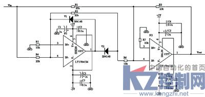

    电缆深度控制器接收机接收到控制器的指令信号后,经过低通滤波器滤除高频成分噪声信号,信号经两级放大后,由绝对值检波电路检波,经RC滤波后得到信号的有效值,该有效值与比较器的参考电压进行比较后输出电平,通过比较器输出的电平数字组合,控制多路模拟开关的不同开关导通,从而改变二级放大器的输入电阻发生变化来改变放大器的增益。
    本设计具体应用于电缆深度控制器调制解调板的前置放大电路中,可变增益分别为G=1,2,4,8,16,各模块设计电路如图2至图4所示。
                                            图2   绝对值电路原理图

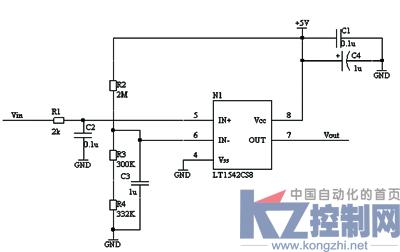

                                           图3  比较器电路原理图

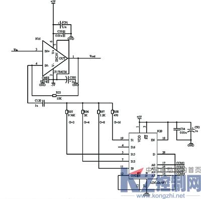

                                     图4  增益选择开关电路原理图
    反馈信号经绝对值检波电路检波输出后,经RC滤波输出信号的有效值。有效值与4路比较器的参考值REF=1.2V,0.6V,0.3V,0.15V作比较,当Vinrms〉1.2V时,4路比较器输出为1111,此时选通16路模拟开关ADG426的S16,此时放大器实现了跟随器的作用,Vout=Vin。当0.6V<Vinrms<1.2V时,4路比较输出为0111,此时选通16路模拟开关ADG426的S15,使得R95接地,因此增益G=2;当0.3V< Vinrms<0.6V时,比较器输出0011,此时选通ADG426的S13,使得R96接地,因此增益G=4;当0.15V< Vinrms<0.3V时,比较器输出0001,使得R97接地,此时选通ADG426的S9,增益G=8;当Vinrms<0.15V时,比较器输出0000,使得R98接地,此时选通ADG426的S1,增益G=16。比较器的参考电压可以根据实际的需求作出相应调整,使放大输出信号幅度保持在最佳解调范围内。
