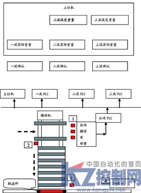

    连铸机与加热炉的钢坯输送流程,如图1所示。
                                        图1  钢坯输送流程
    (1)实际重量由辊道上动态称接至出坯块I/O,经通讯送到公用PLC。
    (2)钢坯动作流程
    在每一流出坯辊道上有一检测元件,目的检测辊道上有坯,然后横移机动作:横移机提起钢坯,移动到轨道称上(有检测元件)。称量结束后,钢坯由热送辊道送至加热炉,同时横移机返回;称量的重量数据以及相应流号由称重系统传送至公用PLC;在公用PLC,作一选择程序,将钢坯的实际重量发送到流PLC。

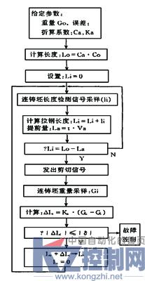

    设:连铸坯长度值为Li,重量为Gi,两者折算系数Ca=f(Li,Gi)当连铸坯给定重量G0,重量误差△Q =(G0- Gi)折算成长度误差△L = Ca?Q = Ca?(G0- Gi)△L实质上就是连铸坯长度的调节量,为避免过量调节产生新的误差,用系数A缓冲调节(0< A< 1)△L = A?Ca?Q = A?Cn?(G0- Gi)系统确定后,A、Ca 一定,令:Ka= A?Ca△L i= Ka?(G0- Gi)用△Li值动态补偿当前连铸坯剪切长度值,同时考虑剪切机剪切所需时间t,拉钢速度为Va,发出剪切信号的提前量La,则系统控制数学模型:L i= L(i- 1)+ Ka?(G0- Gi- 1)L a= t?V a
    详细控制过程见图2。其中系统参数的确定:拉钢速度Va值可由系统采样经数据处理得到,剪切时间t相对某一台剪机是一常数。Va、t参数对系统精度影响不大。主要是Ka值对系统定重精度的影响。由于受到生产工艺各方面的约束,Ca值是变化的,在生产过程中,Ca值必须得到动态修正。修正方法是:不断存储在生产控制过程中采集到的连铸坯控制系统各类参数(如长度、重量、拉速、误差、剪切时间等),并进行数理统计,逼近参数的实际值和优化Ka值,在计算机内分规格建立起各种连铸坯的Ka值参数表。实质上,当整套控制系统投入运行后,对连铸坯长度值的处理可转换成直接对检测信号的处理。连铸坯定重剪切自动控制系统包括连铸坯长度(拉速)检测、连铸坯重量检测、剪切控制、数据采集、数据处理、监控显示、系统参数设定、系统管理等功能。
                                           图2  连铸坯自动控制流程图
